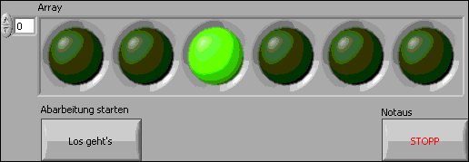

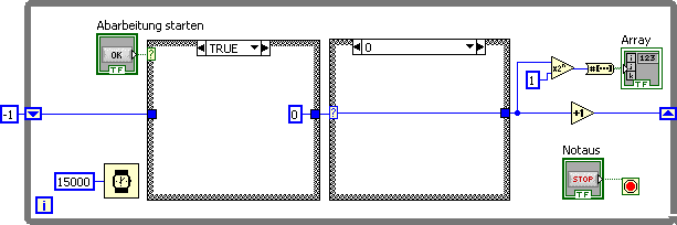

Hallo Su27_Kos,
mal eine etwas andere einfache Zustandsmaschine
Lv82_img
Sonstige .vi  Su27_Kos_einfacheZustandsmaschine_lv82.vi (Größe: 12,56 KB / Downloads: 285)
(Achtung die Wartezeit ist auf die gewünschten 15s eingestellt.... die eigentliche Abarbeitungsgeschwindigkeit sollte sich aus den Aufgaben in den Cases ergeben)
viel Erfolg bei der Umsetzung
