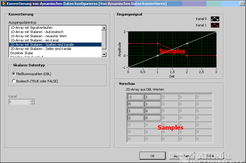

Hallo Niels12,
' schrieb:... Wenn ich die Daten mit dem ExpressVi Daten aus Datei lesen auslese wie kann ich dann "Signale" in ein Array umwandeln? ...diese Frage war aber gut versteckt
mit
und z.B. der Konfiguration
viel Erfolg
