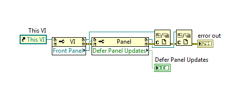

Ich komme auch mal mit einigen Tipps, kenne mich aber mit Vision gar nicht aus.
- Überlagerte Bedien/Anzeigeelement auf dem FP vermeiden. Die können solche Effekte verursachen.
- Das Timer 0,1s, wozu soll das sein. Möchtest du dort eine Wait/Pause von 100ms machen?
- ev. kannst du mal mit dem *deferPanelUpdate* probieren. (siehe Bild)
