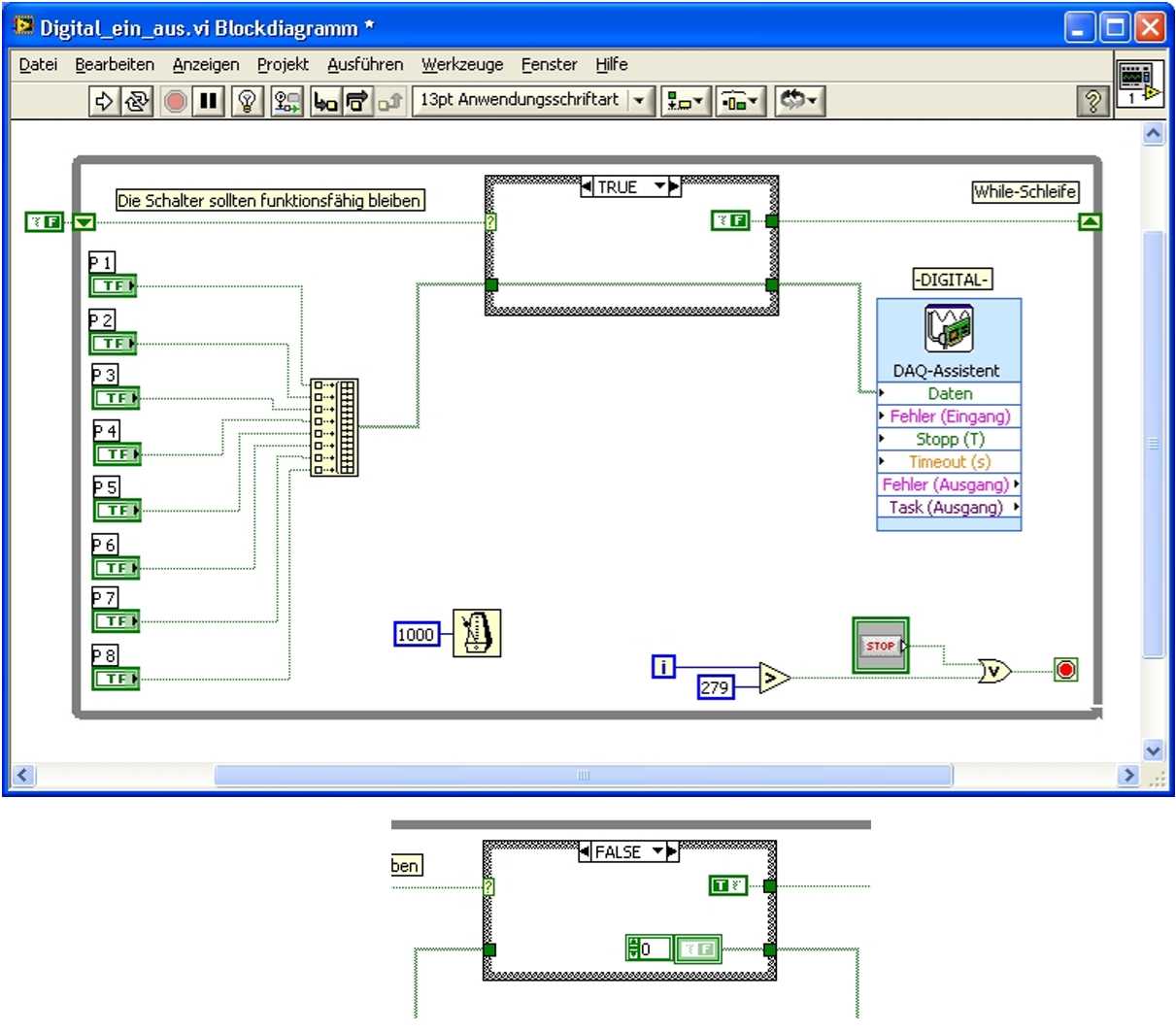

Hallo Gregor,
ich hab Dein VI ein klein wenig verändert.
Ich denke daß Du Dir das so vorgestellt hast.
Mit den Schaltern kannst Du weiter die Lampen (oder Ventile) auswählen, die im Sekundentakt an und abgeschaltet werden sollen.
Ich habe lediglich eine Logik eingebaut, die eine Sekunde lang die Kanäle die Du gewählt hast einschaltet und anschließend werden alle Kanäle eine Sekunde ausgeschaltet.
Die Schleifen Abbruchbedingung stoppt nach 140 An-Aus-Zyklen.
Da ich leider nicht in LV7.0 zurück speichern kann, habe ich Dir ein Hardcopy gemacht. Ich denke das bekommst Du locker hin.
Im unteren Teil des Bildes ist der False-Fall dargestellt der in der Case-Struktur innerhalb der Schleife nicht zu sehen ist. Den mußt Du dort noch einbauen.
Falls es Fragen gibt, melde Dich!
Andreas
