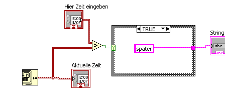

ne klar, dass Programm startet noch nicht. Ich wollte dir nur zeigen, wie man 2 Zeiten vergleicht. Den Programmstart mußt Du dann schon in die case-Struktur packen...
Damit es nicht unnötige Missverständnisse gibt. Ich habe den unteren Teil nutr deaktiviert, weil das bei mir nicht läuft.
Dass die Zeit bei Dir nicht vom Betriebssystem übernommen wird, kann ich mir jetzt schwerlich vorstellen. Oder ist da genau die eine ominöse Stunde Differenz?
Viel Spaß
Peter
