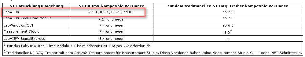

' schrieb:Ich habe die Version DAQmx 8.8 installiert. Die Messgeräte funktionieren auch einwandfrei im Measurement & Automation Explorer. Arbeiten LV 7 und DAQmx 8.8 nicht zusammen?
Und genau da liegt der Hund begraben!
Aus der Readme Datei zu DAQmx 8.8:
http://ftp.ni.com/support/softlib/multifun...readme_deu.html
Schau dir mal diesen Link an:
http://www.LabVIEWforum.de/Kompatibilitaet...IEW-t13062.html
Maximal DAQmx 8.1 unterstützt LV 7.0. Jetzt musst du noch schauen, ob deine Karte mit DAQmx 8.1 läuft, ansonsten hast du ein Problem.
