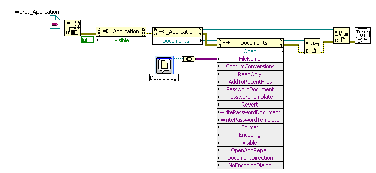

Hab dir mal ein VI erstellt, was bei mir funktioniert.
Lv82_img
Sonstige .vi  Word_oeffnen.vi (Größe: 39,66 KB / Downloads: 329)
Ich vermute du musst die Konstante ersetzten, da ich Word10 hab und du Word11 hast.
Den Dateidialog kannst du ja auch ersetzten, hab ich nur benutzt, weil ich faul bin.Rolleyes
