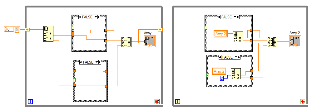

' schrieb:Danke für die schnellen Antworten, das mit dem Schieberegister ist mir einfach nicht eingefallen.
Muß Dir auch nicht, denn es gibt für fast jedes Schieberegistes als Alternative die Verwendung von lokalen Variablen. Das Programm dauert dann 1 Mikrosekunde länger als mit Schieberegister, dafür wird aber weniger Draht im BD verbraucht. Hier die Gegenüberstellung:
Edit: Mir ist, wenn man schon lokale Variable verwendet, noch eine Lösung mit noch weniger Drahtverhau im BD eingefallen. (Die False Case bleiben hier einfach leer):
