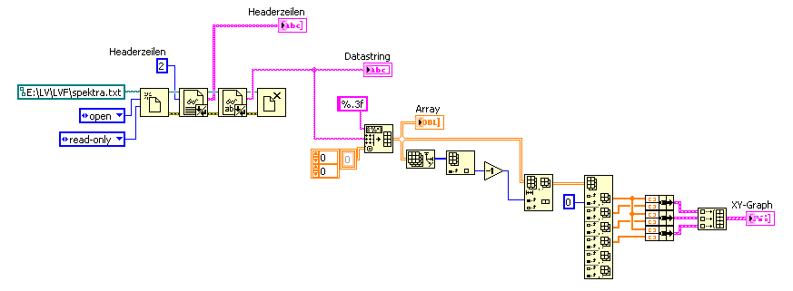

Auf die Schnelle... und weil ich deinen Screenshot zuerst gesehen hatte, hab ichs gelcih selbst gemacht (aber Markus hat schon Recht...)
Lv82_img
Sonstige .vi  spektra.vi (Größe: 21,81 KB / Downloads: 286)
Hab die letzte Zeile entfernt, die Werte schienen mir unstimmigWink
Ist jetzt mit 3 Plots, aber das Prinzip wird ja gezeigt.
Gruß SeBa
