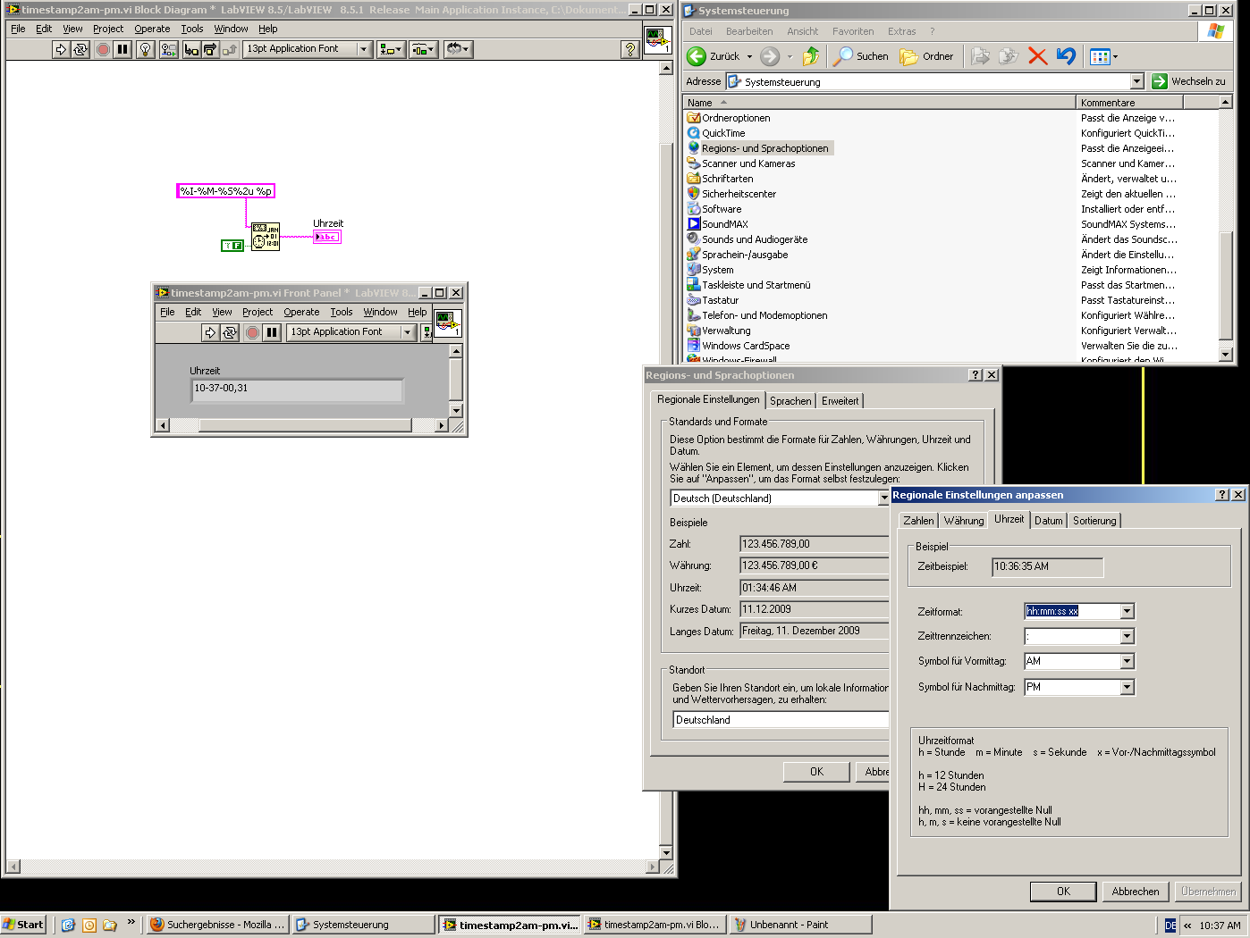

Aha...
hab das mal gemacht...gleiches Ergebnis!
EDIT: Jou...Neustart von LV genügt!
Aber: Gibt's da nicht was universelles? Oder muss ich die OS-Version abfragen und dann selber was basteln?
Problem ist nämlich: Die SW, die wir hier gerade schreiben läuft auf einer Prüfanlage in GER mit deutschem XP (die wollen sicher kein AM/PM einstellen) und auf einer baugleichen Anlage in den USA mit englischem XP!
Was ich also realisieren will: Auf einem PC mit deutschem XP und 24h-Zeitformat will ich trotzdem den AM/PM-Zeitstring haben, um ihn in eine Datei zu schreiben, die dann die US-Kollegen "lesen" können...mit z.B. "14.30" als Uhrzeit ist's für die ein bisschen...unkomfortabel! Gibts da was elegantes oder muss ich umständlich die Zeiten untersuchen und dann umbauen auf AM/PM (bzw. nicht umbauen und einfach benutzen), je nachdem wie der Zeitstempel vom OS kommt?
