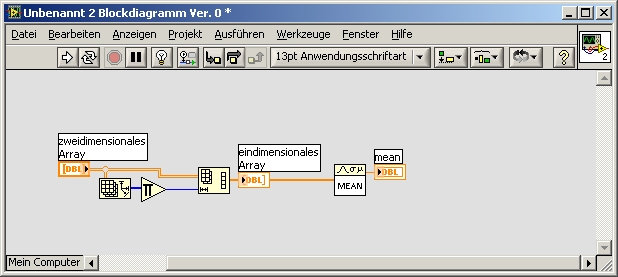

Bilden von Mittelwerten aus Arrays
die Idee von Marker ist schon recht gut.
Ich habe da noch eine Idee, die vielleicht ein wenig einfacher ist.
Viel Spaß damit!
