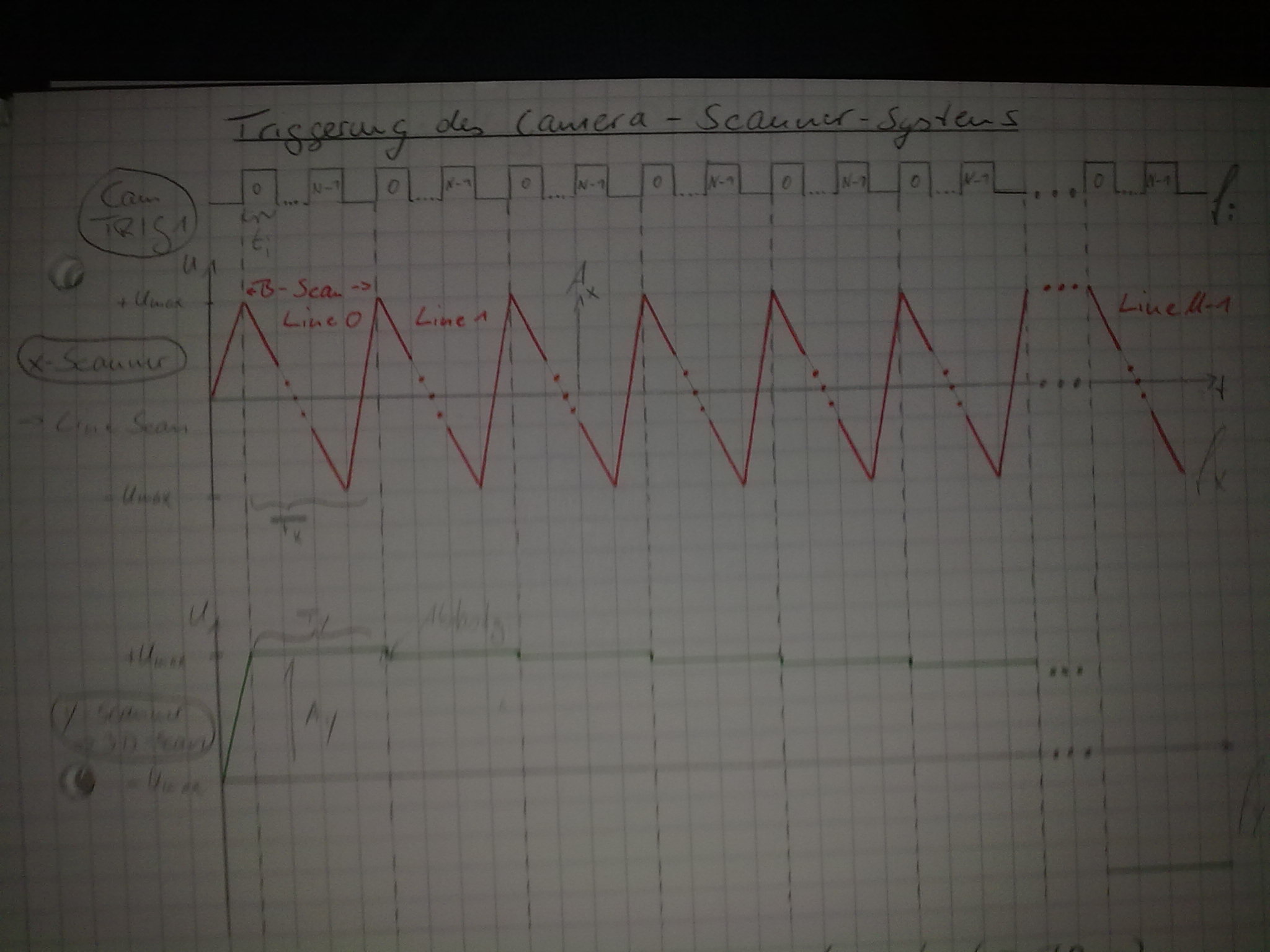

ich bin relativ neu im Umgang mit LabVIEW (seit September 2010) und arbeite zur Zeit an meiner Bachelorarbeit. Dazu muss ich ein Programm erzeugen, welches über zwei DAQmx Channel jeweils ein analoges Signal (Output) an einen galvanometrischen XY-Scanner übergibt. Die Signale müssen absolut synchron laufen. Das Signal für den x- Scanner soll eine Sägezahnspannung sein und für den Y-Scanner eine Treppenfunktion. Eine Skizze ist im Anhang enthalten (soory wegen der Quali - das Bild wurde mit dem Handy gemacht).
Das Problem besteht erst einmal in der Initialisierung der Channels. Bei dem Programm (LabVIEW 2009) welches ich entwurfen habe, entsteht immer der Fehler 50103 "The Specified Resource is Reserved". Nach dem Fehler zu googeln und die Hilfen von NI haben mir nicht geholfen. Kann mir da jmd helfen?
Weiterhin weiß ich nicht so recht welche Möglichkeiten ich habe mit den Einstellungen des DAQmx Write Befehls - mit 1 Channel, N Channels usw.? Da habe ich allegmeine Verständnisprobleme, was da bei LabVIEW nun im Hintergrund abläuft.
Weiterhin weiß ich nicht so richtig ob ich auch eine Stufenfunktion erstellen kann, wie ein Sägezahnsignal o.ä. , also mit Eingabe der Frequenz, Amplitudenanstieg, Buffergröße usw.? Hat da jmd ne Idee?
