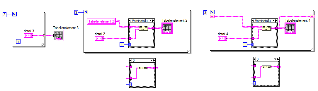

' schrieb:OK, ich hoffe ich habe das umgesetzt, was Lucki mir empfohlen hat.
Frosch
Tut mir leid, daß ich Dich in die Sackgasse geführt habe. Das Initialisieren geht nur so wie unten (Bild 2,3). Das Ganze ist - worauf Tobias schon hingewiesen hatte - überhaupt nur dann erforderlich, wenn die Daten langsam daherkommen und Du den Aufbau der Tabelle verfolgen willst. Wenn Dich nur das Endergebnis interessiert, dann ist Bild 1 die einzige ernstzunehmende Variante - siehe Tobias.
Falls Spalten und Zeilen vertauscht werden sollen, dann Array transponieren
