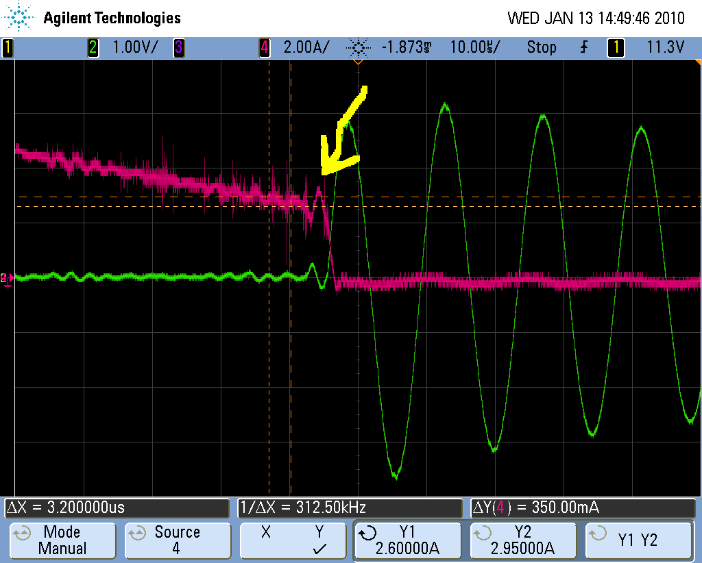

Ich möchte ein Signal auswerten, dass in etwa so aussieht wie auf dem Screenshot im Anhang. Genauer gesagt benötige ich die Amplitude der roten Kurve vor dem Abriss. Das Signal ist hier häufig von einer Schwingung überlagert, die sich auf dem Bild erahnen lässt. In diesem Fall benötige ich das Maximum der letzten positiven Halbwelle.
Den Zeitpunkt, wenn das Signal die Nulllinie erreicht, habe ich bereits für einen anderen Programmteil ermitteln lassen. Eigentlich müsste man jetzt nur rückwärts gehen bis das Signal nicht mehr ansteigt. Durch die Schwankungen ist der Anstieg allerdings nicht konstant, weshalb mir die praktische Umsetzung bisher nicht gelungen ist.
Für Lösungsansätze bin ich sehr dankbar. Ich hoffe das Problem ist klar geworden.
