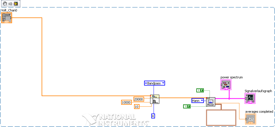

[attachment=53187:Vi_Signa...FT_Graph.png]Hallo zusammen,
ich habe ein Programmierungsproblem bei dem ich nicht weiter komme, vielleicht findet sich hier der ein oder andere der mir dabei helfen kann. Die Aufgabenstellung hat sich aus meinem Abschlussprojekt meiner Ausbildung zum staatlich geprüften Techniker ergeben.
Die Aufgabenstellung:
Schwingungsmessung an einem Lüfter, zur Erfassung von Lagerschäden, Unwucht und evtl. Wellenschlag. Die Auswertung soll mittels LabVIEW erfolgen, soll heißen:
Signalverarbeitung und Anzeige, Speicherung der Daten in einer Tabelle und evtl. automatische Auswertung bzw. Meldung (Zusatzaufgabe)
Die Signalverarbeitung:
Signalerfassung --> Filterung --> FFT, für Unwucht
Signalerfassung --> Filterung --> Hüllkurvenanalyse --> FFT, für Lagerschäden
Programm heute:
Signalerfassung --> Filterung --> FFT (siehe Anhang)
Sollte hier jemand einen Fehler sehen oder Verbesserungsvorschläge haben, immer her damit.
Das Problem:
Mir ist es bisher nicht gelungen die Hüllkurvenanalyse zu programmieren. Bei meinen Versuchen habe ich mich auf die Hilberttransformation konzentriert, jedoch sind die Ergebnisse nicht die Erwarteten.
