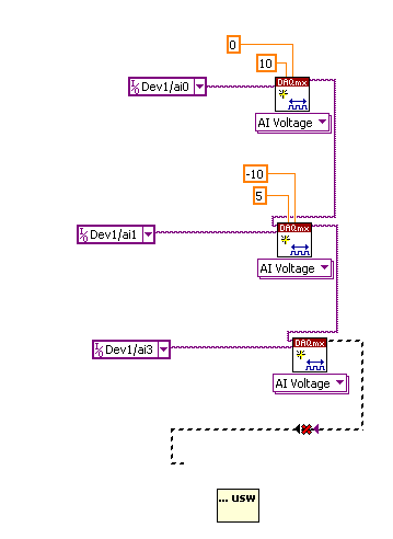

bevor ich auf DAQmx umgestellt habe, gab es ein All-in-one AI-VI, dass als Input fuer Maximum und Minimum Arrays zugelassen hat. Man konnte also in dem Array Max und Min fuer jeden einzelnen Kanal festlegen. Mit DAQmx habe ich das Gefuehl, dass geht leider nicht mehr und ich muss es wohl oder uebel so machen:
Ich mein klar kann ich diese Konstanten dann wieder in ein Array packen, aber wenn die Anzahl der physikalischen Kanaele geaendert bzw. erhoeht wird, muss man dann sein VI dauernd ergaenzen.
Gibts da Workarounds?
Und btw.: Ist es wirklich bei allen NI-Messkarten ein Vorteil, wenn der Messbereich moeglichst genau definiert wird. Wird da dann eine Verstaerkereinheit beschaltet, so dass alle verfuegbaren Bits der Messkarte in dem gewaehlten Messbereich zur Verfuegung stehen?
Danke fuer jeden HinweisSmile
