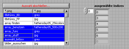

Warum all die Klimmzüge mit den Arrays und den Booleans, dem Ausführen der Schleifen über alle Dateien, obwohl du nur x Dateien verarbeiten willst..?
Warum die/der Möglichkeit/Zwang, sowohl GIL als auch GPS auszuwählen, wenn die jeweils zusammengehören?
Ich würde dir
a) zwei verlinkte Listboxen vorschlagen, sodass in GPS oder GIL ausgewählt werden kann, die jeweilige andere Listbox die Auswahl automatisch mitmacht...
b) eine Multicolumn-Listbox mit zwei Spalten vorschlagen.
Da du von der Listbox die ausgewählten Indizes als Array bekommst, kannst du diese in einer Forloop einfach abarbeiten...
Da ich b) besser finde, hab ich dir mal ein Beispiel gemacht:
