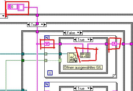

1) Du hast jetzt bei den FOR-L kein einziges N angeschlossen, ich aber schon, ich musste, sonst Fehlermeldung. Wann muss man N anschließen und wann nicht? Gibts da ne einfach Regel?
Im Bild unten:
2) Welche Rolle spielt diese Array-Konstante (hier: rosa)? Wann brauch ich sowas? Ich hätt mir den Datenfluss von ganz vorne geholt bei den Folders.
3) Warum Shift-Register? Ist das, um den vorher gelesenen File nicht zu vergessen? Also er liest alle Files, merkt sich die und erst am Ende des zuletzt
gelesenen Files spuckt er sie alle zusammen aus, sollte mit Tunnel aber auch so gehen, habs versucht, aber da gehts nicht....
Die Logik verstehe ich nur bei einfach Rechnungen, wenn ich mir für die nächste Iteration den ausgespuckten werd merken will....
4) Ich versteh den Zusammenhang nicht: BuildArray mit "Read from Txt-file" und Array-Const. Bei "select all Files" is dieses Array Ding gar nicht da."

1) Da die FOR-Schleifen (hier) mit AutoIndexing arbeiten, muss nicht zusätzlich N verdrahtet werden.
Grundregeln:
- N muss verdrahtet werden, wenn kein AutoIndexing-Eingang vorhanden ist.
- Die FOR-Schleife arbeitet den kleinsten Wert ab von a) Größe der angeschlossenen AutoIndexing-Arrays und b) Wert an N (und c) erlaubt "neuerdings" vorzeitigen Abbruch mittels Stop-Condition).
2) Durch diese eine Konstante kann ich alle "default"-Ausgänge deiner Cases bedienen als auch die Shiftregister initialisieren.
3) Ich habe die Shiftregister genutzt, um nur die Werte aus den zu lesenden Dateien ins Array zu packen. Bei deiner Lösung ("default if unwired") würden leere Einträge im Array entstehen...
4) Wenn du alle Dateien einliest, braucht man auch keine leeren Einträge rausfiltern (siehe 3)...

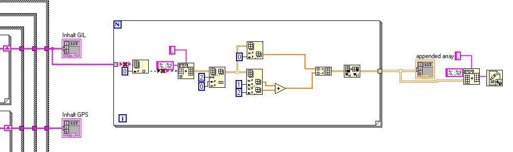

Ne, viel is nich mehr. Ich hab probiert am Ende mit den jetzt eingelesenen Files zu rechnen.
Jeder Filetyp ist jetzt in einem 1D Array gespeichert....Jede Zeile entspricht einem Kompleten File.
So, jetzt muss ich hier jede Zeile Durchgehen und in ein Array wandeln, Header löschen usw.....
Sprich, das prog geht jetzt jedes File durch, rechnet, dann nimmt er die nächste Zeile (nächstes File) und rechnet.
Wenns ums "durchgehen" geht ist FOR-S schon mal nicht schlecht. Nur kommen dann diese Wire-Probleme...Hier mein aktueller Versuch mit einem 3D Array am Ende, mag aber ein 2 D Array haben...
Weiß da jemand einen Tip? Was da fehlt?
Ziel ist jetzt, das prog geht alle (ausgewählten) Files durch, rechnet--->schreibt Ergebnisse ins Array (später noch mit Plott) )und schreibt Txt-Datei.
Die Sache ist, alle Werte aus allen Files sollen im Array/Plott/WriteFile drangehängt werden...ich glaube so hätt ich mein RAM-Problem gelöst, jedes File wird nacheinander abgearbeitet,oder?

Hallo Lecojon,
dan mach ich mal was gegen diese Anhäufung okkult angehauchter ZahlenSmile
Du willst ein 2D-Array? Dan guckst du in meinem VI, wie man Arrays mittels Shiftregister und BuildArray in einer Schleife erzeugt! (BuildArray evtl. per Rechtsklick umschalten auf "Arrays anfügen".)
Zum Eingang deiner FOR-Schleife: Das AutoIndexing gibt dir doch schon den einzelnen String, da musst du nicht nochmal das erste Element eines Array (versuchen zu) indizieren...
Außerdem kannst du die 2 IndexArray-Nodes zu einer zusammenfügen - in der zweiten holst du doch schon 2 Spalten aus deinem Array, kannst also auch die 3. Spalte dort indizieren. Auch reicht es bei aufeinanderfolgenden Spalten aus, nur die erste zu indizierende explizit anzugeben - die nächsten Spalten indiziert LV automatisch...
