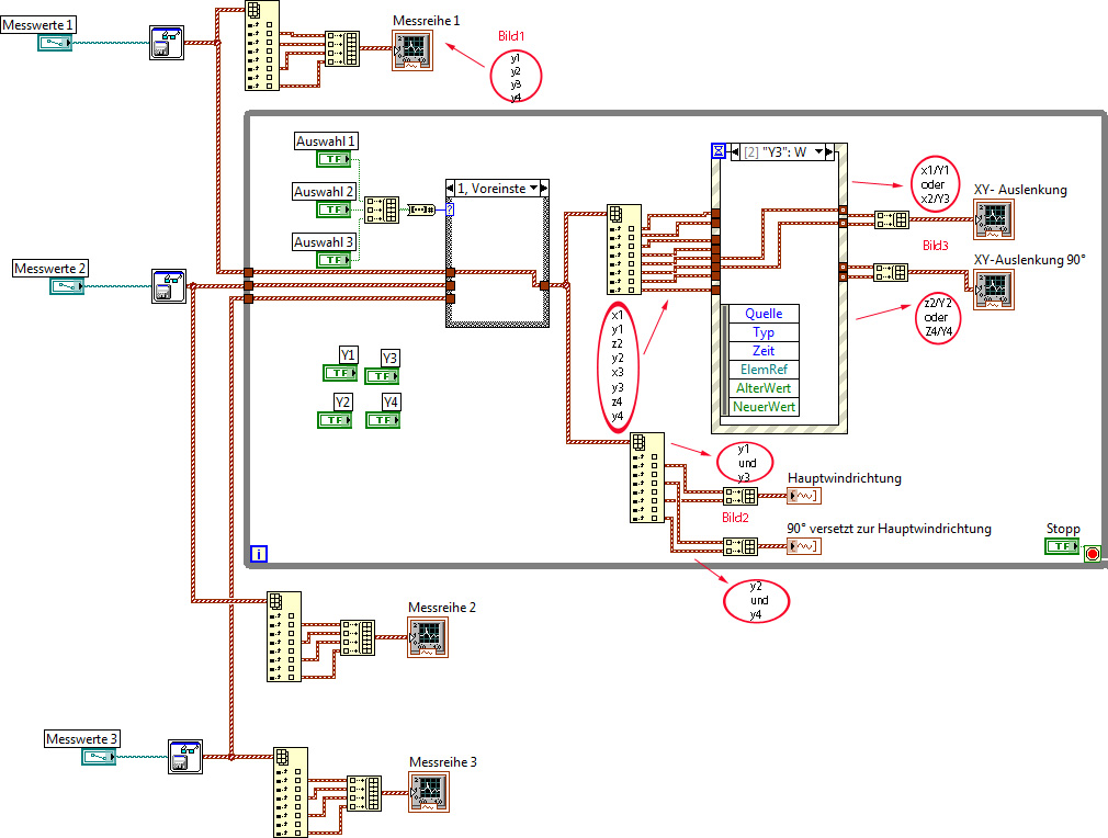

erstmals vielen Dank für deine Hilfe. Ich habe deine Tipps umgesetzt und die Signal Verläufe auf Wave geändert.
Auswahl Möglichkeiten für X Werte gibt es nicht. Die Signale sind Auslenkungen (Amplituden) in xyz Richtungen aufgenommen im Zeitverlauf. Die X Achse ist die Zeit Achse und alle Auslenkungen werden auf der Y Achse abgebildet. X Auslenkungen nicht mit X Werten für die X Achse verwechseln.
Die Y Auslenkungen habe paare wie y1/x1, y2/z2, y3/x3 und y4/z4. Alle sind Auslenkungen und werde auf der Y Achse abgebildet. Wir betrachten als erstes nur die Auslenkungen in y Richtung (y1, y2, y3, y4). Dann wählen wir eine Messreihe mit Auswahl 1-3. Auswahl wir in zwei paare gesplitet Y1/Y3 und Y2/Y4. Dann werden einzelne Y Signale ausgewählt jeweils von den paaren und werden im Bild drei mit Ihrem zugehörigem x/z werden im Bild 3 wiedergegeben.
Habe das Programm versucht zu ändern ohne erfolg. Beim Start des Programms werden die Messdaten schon vorher weiter gegeben und Graphisch abgebildet wegen der 1. Voreinstellung im Case Struktur. (siehe Bild 4). Das sollte nach einer Auswahl geschehen. Wählt man anschließen ein Auswahl 1-3 Button passiert als erstes nichts, bis später mit Y1-Y4 ein Auswahl getroffen wurde. Sobald aber ein zweiter Y 1-Y4 Botton gedrückt wird startet das Programm mit Case 1.Voreinstellung erneut und nicht mit dem Ausgewähltem Button.
Ist es möglich das Programm so zu gestallten wie oben von 1 bis 4 beschrieben bzw. nach dem Abläufen von Bild 1 bis Bild3 (siehe oben) ?? Oder denke ich zu kompliziert und handele kompliziert aus meiner Ahnunglosigkeit?
Ich komme nicht weiter. Huh
Bild 4
Mit LabVIEW 8.6
