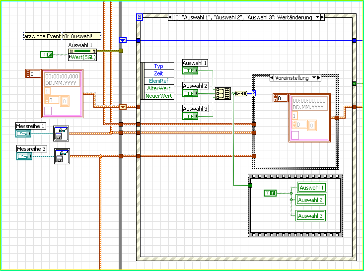

' schrieb:dann warte ich auf bessere Antworten.
Bessere Antworten als von GerdW geht zwar, ist aber schwierig. Angel_not
Das mit dem Signalisieren geht so nicht. Boolsche Elemente, die gelatcht sind, kann man nicht mit Value-Propertys (und auch nicht mit lokalen Variablen) bearbeiten. Guckst du auch Errorcluster der Wert(sgl)-Propertys. Was du machen willst, geht so wie im Bild: Einfach die Buttons als normale Schalter definieren und im Event zurücksetzen. Dann geht auch der Wert(sgl)-Knoten wieder. Es ist auch alleine ein einziger Knoten ausreichend (vorausgesetzt zu Beginn des Programmes sind alle Buttons zurückgesetzt). Mehr als ein (also drei) Wert(sgl)-Propertys hat diverse Nachteile: Der Case wird dreimal ausgeführt. Außerdem sollten Wert(sgl)-Propertys untereinander sequenziert sein, damit die Reihenfolge der Aufrufe der Events definierbar ist.
Was du machen willst, geht aber auch, indem du das Schieberegister mit der Konstante aus dem Event vorbesetzt (also entweder Konstante oder Wert(sgl)-Property). Die Konstante hat den Vorteil, dass die Buttons im Latch-Mode betrieben werden können. Siehe Bild.
Also, das VI 6_10 geht so ja auch nicht: Da wird im Schieberegister immer die leere Konstante aus Case 0 drinnen stehen. Weil: Die While-Schleife läuft ja ewig. Das bewirkt aber, dass auch dann, wenn kein Button gedrückt wird, die IF-Sequenz ausgeführt wird. Bei "Kein Button gedrückt" folgt aber Code 0, also leere Konstante.
