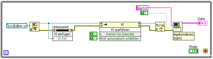

Mithilfe der LabVIEW-Beispiele habe es hinbekommen, mein SubVI im SubPanel anzuzeigen. Nur kann man dort auch zu den Elementen scrollen, die man nicht sehen soll, doch das ist erstmal nebensächlich.
Im SubVI habe ich eine Ereignisstruktur innerhalb einer Schleife. Die muss ich irgendwie stoppen können, vermute ich.
Ich lande immer in einer Endlosschleife und kann den Editor nicht mehr bedienen.
Seht ihr hier einen grundlegenden Fehler?
