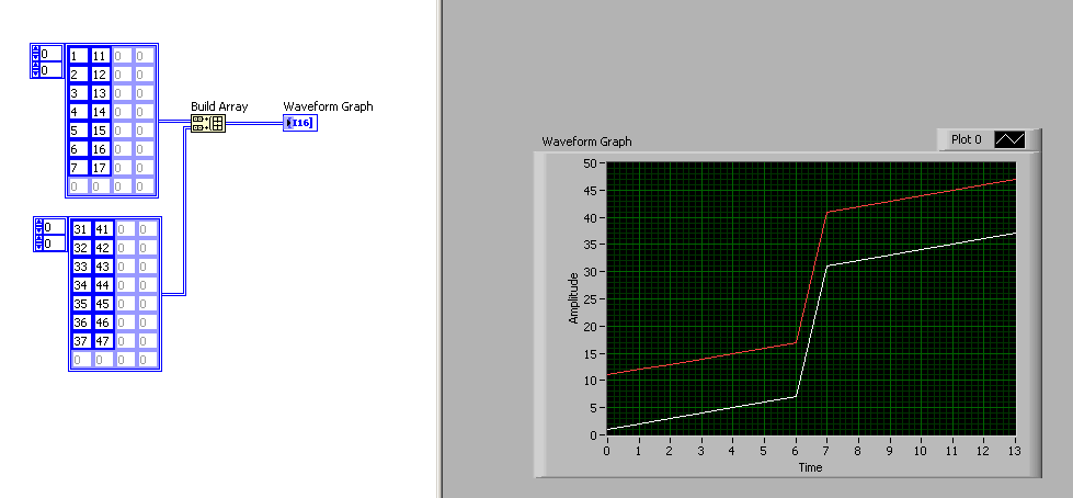

ok ich entschulige mich schon mal,
ich habe 5 Bücher durchgeschaut, die LabVIEW hilfe und das Forum doch nichts zum folgenden Problem gefunden. Pccrash
Ich hab 2x2D-Arrays (16-Bit int.) die ich bündeln möchte und in einem Graph anzeigen lassen. Habe versucht die Arrays zu konvertieren..... zwecklos, Bündelfunktion geht auch nicht. Glare

Beim Graph ist noch "Transpose Array" angehakt...rechtsklick! Jetzt müsste man halt wissen, welche Spalten zusammengehören usw...da kann man viel spielen...

hab ich auch schon versucht und es kommt ein Fehler. die Verbindung zwischen Graphen und build Array sei fehlerhaft. Mit der Begründung, dass ich 2 Arrays unterschiedlicher größe miteinander verbunden habe. Die Dimension von den einen sei 2 und von den anderen 3!

Mach am Build Array mal nen rechtsklick und sag "Concatenate Array" ("Verketten")

Danke. jetzt gehts.

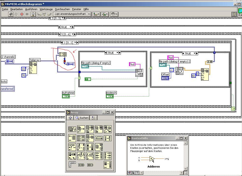

nun ja wohl doch nicht.....
ich versuche Werte aus 2 Dateien zu lessen und beide "aufeinander" anzuzeigen. Aber irgendwie klappt es nicht. Es sind 2x 2d Arrays (32 Bit-reell)
hier ein screen.
