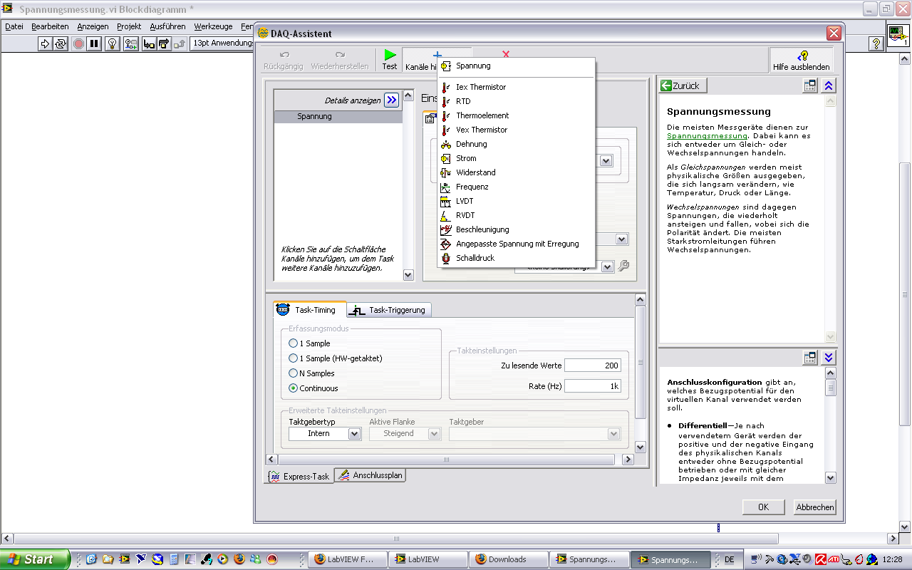

Hallo!
Prinzipielles:
Je Applikation immer nur einen DaQ_Assi verwenden - sonst geht´s nicht. Aber das tust Du ja schon so.Big Grin
Hier:
Kannst Du Kanäle hinzufügen.

[attachment=32110:ASSI.PNG]
Den Kanal konnte ich hinzufügen. Ist eine Gleichspannungsmessung. Leider kommt beim WAVE-Graphen nur ganz kurz beim Start der Messung ein visuelles Signal, anschliessend verschwindet es auch gleich wieder...?

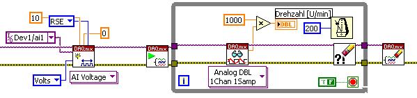

ich würde mir an deiner Stelle die Mühe machen und mich vom DAQ-Assistenten trennen und statt mit dem Assistenten die Datenerfassung manuell zu programmieren.
Das hat den Vorteil dass man (meiner Meinung nach) erst kapiert was man tatsächlich tut, wenn man an nem Control dreht.
Des weiteren glaube ich, dass der Aufwand, zu lernen wie man den Assi richtig verwendet, genauso groß oder sogar größer ist wie den Code manuell zu erzeugen.
Hier mal ein Beispiel, wie man ohne großen Aufwand den Spannungsausgang eines Drehzahlsensors einliest und daraus die Drehzahl berechnet.
Gruss André

Hallo André
Ich habe mich bereits getrennt vom Assistenten :closedeyes: ! Jetzt möchte ich aber, dass ich mein analoges Spannungssignal (sinusförmig) triggern kann. Leider funktioniert das mit dem Trigger-VI nicht wie gewünscht. (Siehe VI in meinem letzten Beitrag "V_Messung")
Vielleicht kannst du mir weiterhelfen?
Gruss Stefan
