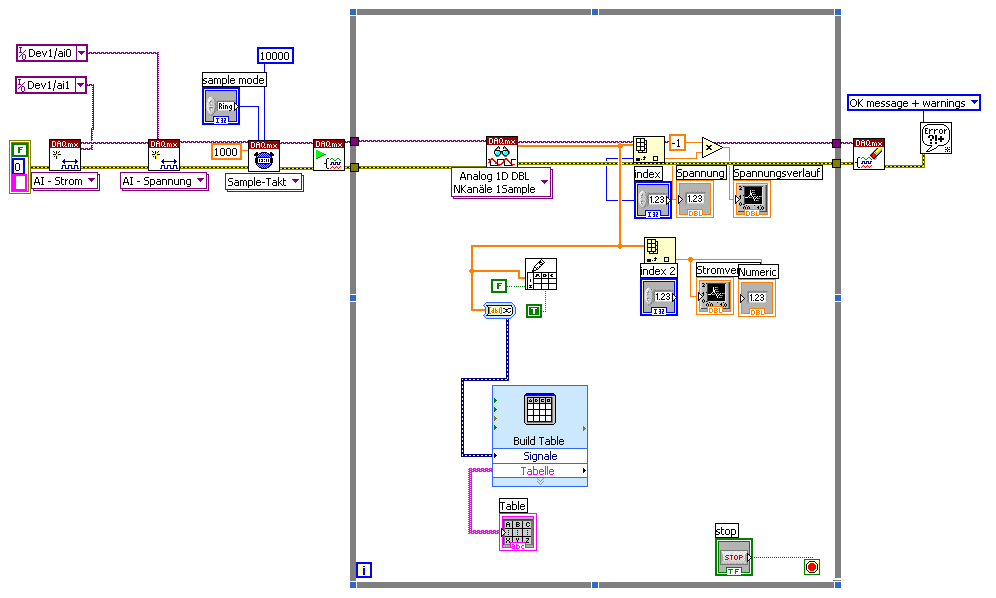

wieder eine Frage, die Karte misst und speichert, aber nur den ersten wert, wie kann ich es machen dass sie mir jede sekunde einen wert speichert???Danke.

die Karte ist natürlich nicht schuld, mein Problem ist wie man es in Labview machen kann, dass sie die werte jede Sekunde speichert, hab jetzt meine Versuche rausgelöscht, sonst schaut es so aus...

momentan speicherst du, wenn die Schleife beendet wird. Rate mal, welcher Wert dann gespeichert wird...
- Wenn du öfter als einmal speichern willst, wäre es sinnvoll, die Speicherroutine in eine Schleife hineinzunehmen. Oder was meinst du?
- Dann solltest du dir deinen Sample-Takt besser überlegen. Du stellst 1000S/s ein, liest aber die Werte einzeln ein. Das dürfte über kurz oder lang Probleme bereiten ("Buffer voll" etc.)! Also besser Datenblöcke von z.B. 100 Werten einlesen oder die Samplerate verkleinern...

deine Speicherroutinen hängen an dem Draht mit dem 1D-Array. Ob die Funktionen außerhalb oder innerhalb der Schleife an diesem Draht hängen, ändert nichts an ihrer Funktionsweise! Also würde ich mal auf einen Verdrahtungsfehler deinerseits tippen - den man aber mangels VI von dir nicht korrigieren kann...

ich habe einfach mal die Speicherfunktionen in die Schleife gezogen und dort wieder an das 1D-Array angeschlossen. Verstehe nicht, wo dein Problem dabei ist...

genau so war ganz am Anfang!!!! wenn ich so lasse dann misst die Schleife nur einmal, und ich möchte so machen, dass ich während der Messung noch z.B. Spannung verändern kann und dann die messreihe in excel speichere.

Zitat:wenn ich so lasse dann misst die Schleife nur einmal
Die Schleife in meinem Bild läuft solange, bis du den STOPP-Button betätigst! (Es sei denn, du hast den Button nicht richtig konfiguriert oder schon vor Beginn der Schleife gedrückt...)
