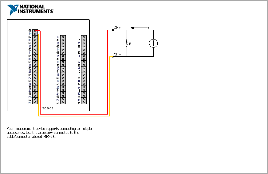

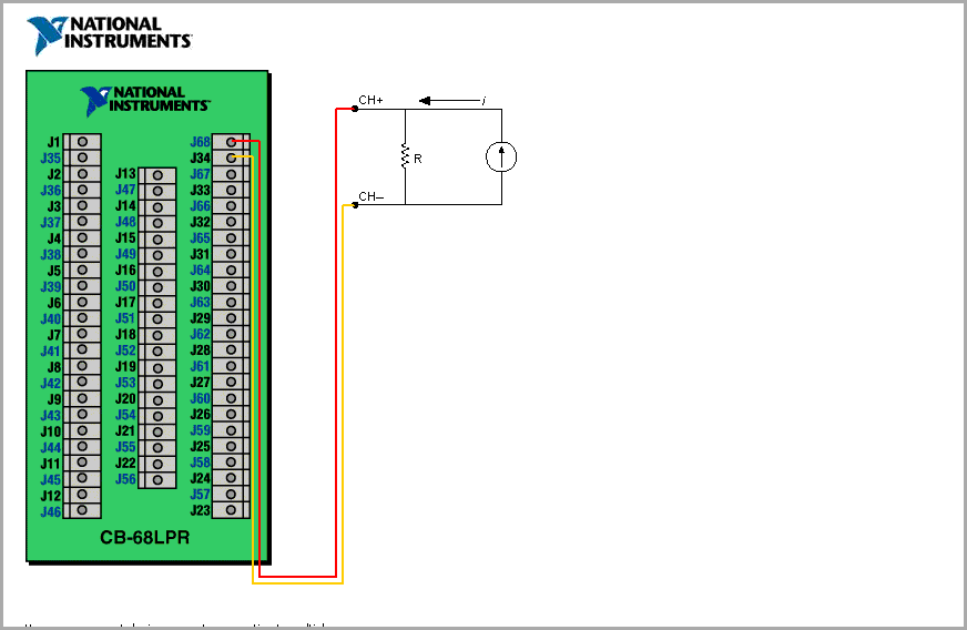

wie hast du das Ganze denn angeschlossen?
Im Anhang mal die Beschallung für SCB-68 und CB-68LPR. Wobei du immer noch eine Stromquelle benötigst um einen Spannungsabfall über den Widerstand zu erzeugen.

RE: Strom und Widerstand mit PCI 6031E messen
hallo,
genau so schließ ich ein! und nehme 100 ohm widerstand da ich keinen kleinen widerstand habe.....

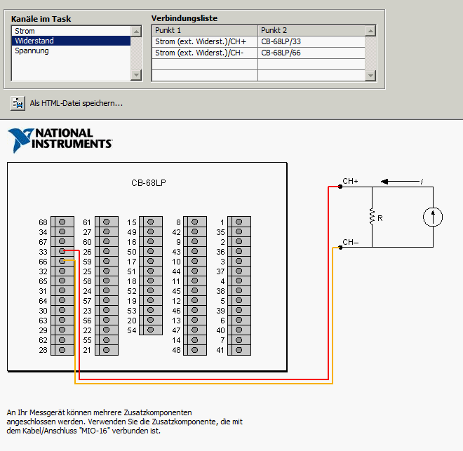

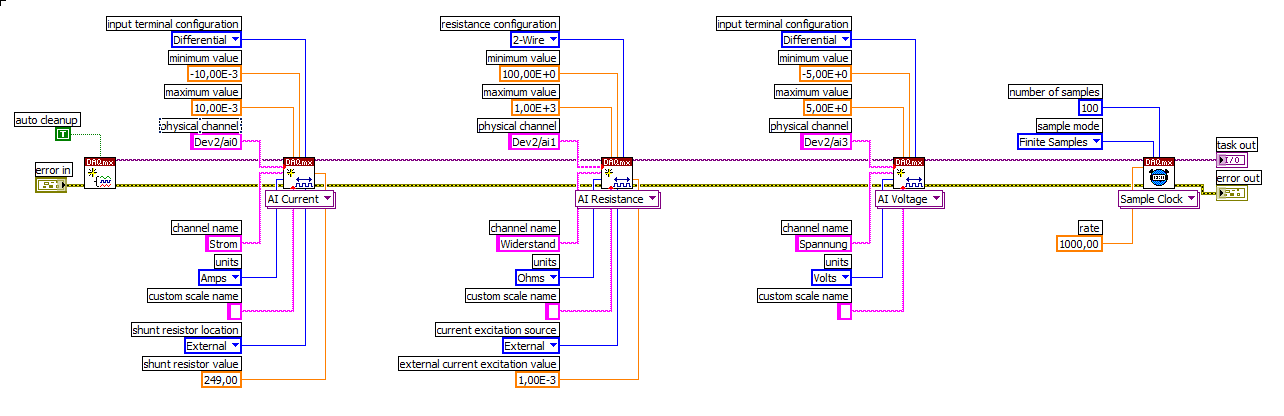

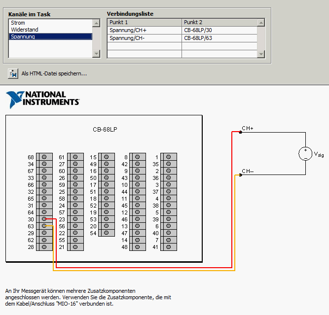

14.09.2011, 09:53
So, mal rasch mit Hilfe des MAX einen entsprechenden Task erstellt und dann in LabVIEW-Code umwandeln lassen, hier der Screenshot der Konfiguration:
Anschluß:
Für die Strommessung über einen Shunt-Widerstand muss dir der Wert der Widerstandes bekannt sein und in der Konfig angegeben werden.
Für die Widerstandsmessung musst du den eingespeisten Strom wissen.
P.S.: Nicht alles klein schreiben (vgl. LVF-Regeln!)

Balu Offline
Beiträge: 30
Registriert seit: Sep 2011
hi jg,
ok in labview hab ich es schon längst gemacht, vielleicht passt meine CB-50LP nicht zu diese Messungen oder wo soll ich wie in Screenshots dargestellt ist anschauen??? und übrigens in Screenshots sieht man Verbindungsliste, ich finde sowas einfach nicht=) in der Einleitung hab ich sowas auf seite 244 gefunden und wenn ich so einschalte funktionierts nicht=(
Vielen Dank an allen für frühere Antworte!
