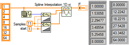

Habe mir jetzt den Thread mal angeschaut. War nicht die ursprüngliche Frage ganz simpel die, wie man aus z.B. 7 Datenpunkten mittels Spline-Interpolation 11 Punkte macht? Falls ich damit richtig liege, dann ginge das so:
lv2009
Sonstige .vi  spline1.vi (Größe: 9,92 KB / Downloads: 269)

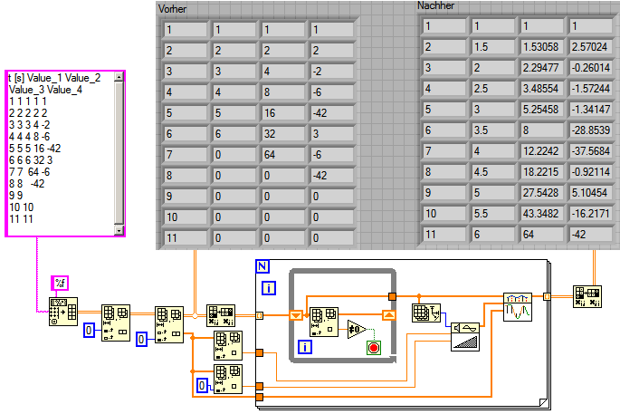

Edit:
Und hier noch die gesamte Vorher-Nachher-Schau deines (leider sehr dürftigen) Datenbeispiels:
Sonstige .vi  Spline3.vi (Größe: 14,19 KB / Downloads: 266)

danke für Deine VI mit Spline-Interpolation meiner Beispiel-Datenreihen mit wenig Elementen.
Die von Dir angewandten "Ramp Pattern.vi" zur Erzeugung der Felder mit den "Spline Interpolation 1D.vi" benötigten X- undXi-Werten ist eine geniale Lösung. Darauf wäre ich nicht gekommen.
Laut LabVIEW-Help bildet "Ramp Pattern.vi" die jeweilige Steigungsgerade Xi=X0 + i*dx, mit dx(Xend -Xstart)/m. Daher erzeugt "Ramp Pattern.vi" die gleichen Geraden, mit start=0 bzw. start=1.
Danke auch für den Konstrukt innerhalb der while-Loop das jeweilige Array mit den Y-Werten für "Spline Interpolation 1D.vi" auf die tatsächliche Anzahl der Werte zu kürzen. Dieser Konstrukt funktioniert jedoch nur, wenn das letzte Element im Y-Array nich NULL ist.
Die von Dir gezeigte Möglichkeit, Datenreihen unterschiedlicher Länge (mittels Spline) zu interpolieren können wir bei einigen Aufgaben hier sicher nutzen. Smile
