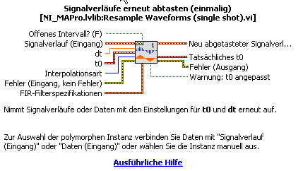

Schau dir doch dieses VI mal an... Spline ist eine Option für die Interpolationsart.

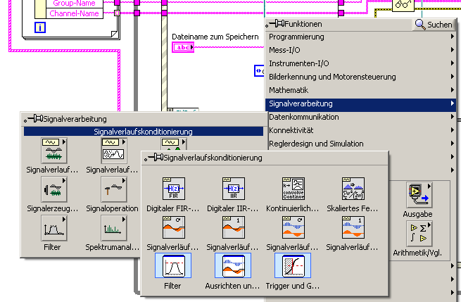

Zum interpolieren empfehle ich das VI "Signalverläufe erneut abtasten". Da kannste raufsampeln, runtersampeln, was du willst.

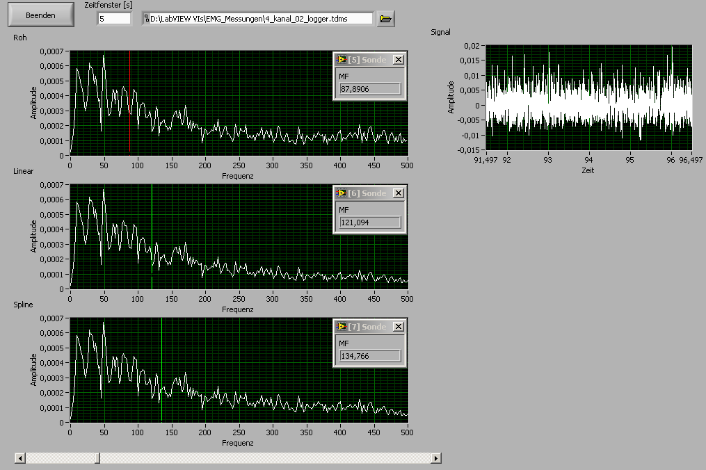

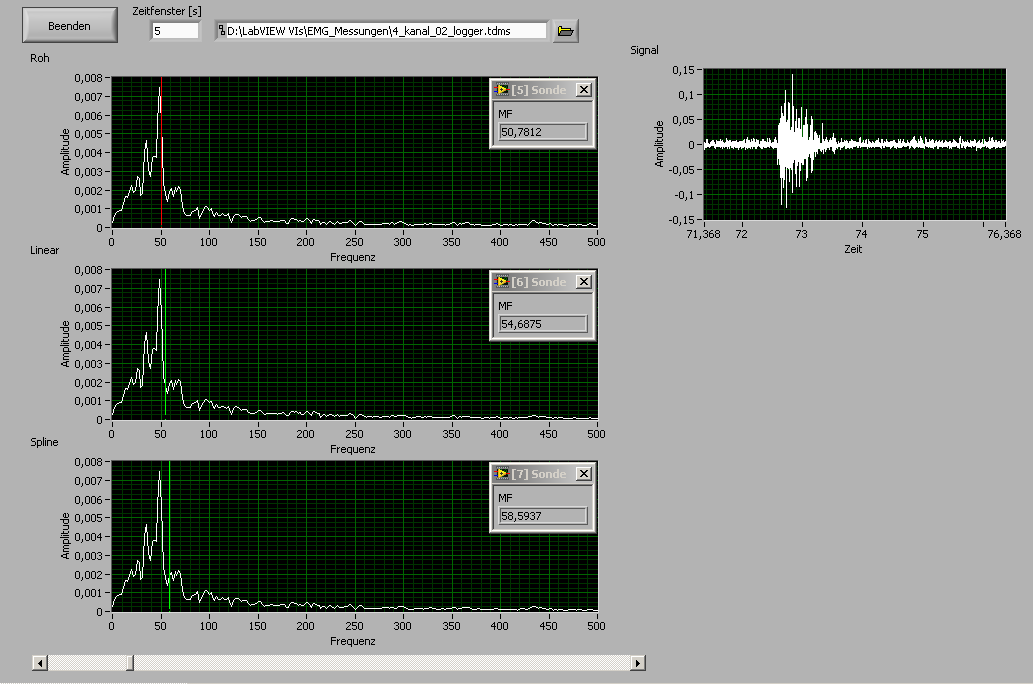

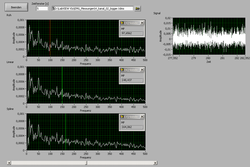

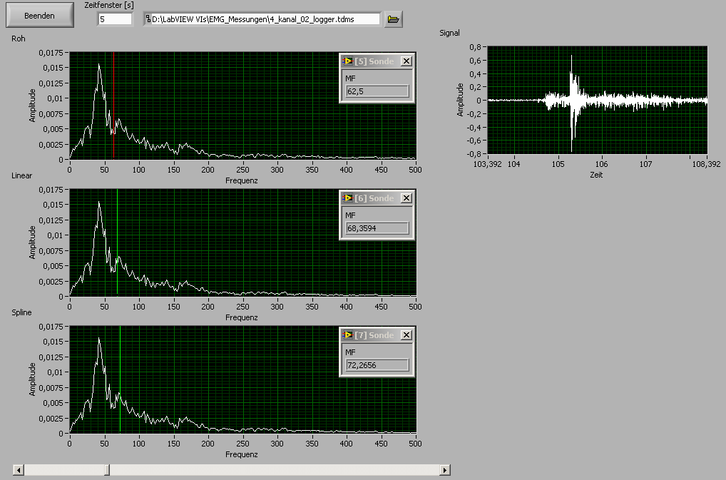

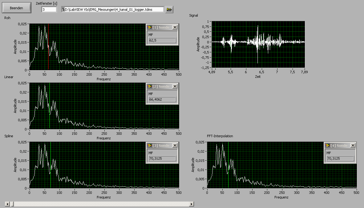

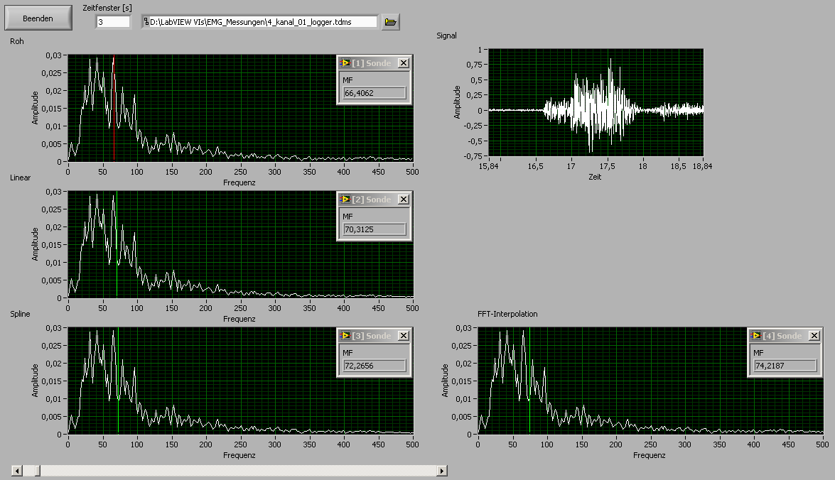

Ich hab mir mal die Aufgabe der Studenten zusammengeklickt. Verglichen habe ich (mir ist nix anderes eingefallen) die Medianfrequnez. Ein paar Bildchen:
Und schau' was durch das Interpolieren mit der Frequnez des Ruhetonus/Rauschens passiert:
Ich habe von 1kHz auf 2kHz raufgesampelt. Immer war die lineare Methode näher am Original.

Aufgrund eines anderen Threads habe ich jetzt noch eine Interpolationsart hinzugefügt: 1D FFT Interpolation
Scheint im Hinblick auf den Frequenzgehalt nicht grade besser zu sein ...

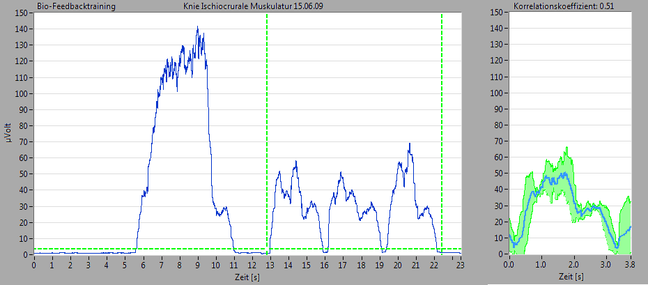

meine Fragestellung beruht auf EMG-Daten, die wir in unserem Labor mit Hard- und Software der Fa. Zebris aufzeichnen.
Im aktuellen Projekt erfolgt die EMG-Abtastung und -Aufzeichnung von 32 Kanälen gleichzeitig bei 2 bzw. 4kHz mittel eigens erstelltem LabVIEW-Programm zur Ansteuerung des NI USB 6218.
Meine Überlegung die unterschiedlich langen EMG-Daten (unterschiedliche Anzahl EMG-Werte) von Messzyklen gleicher Bewegungen (z.B. Doppelschritt) miteinander vergleichbar zu machen, indem man diese auf die selbe Anzahl EMG-Werte interpoliert (siehe meine ursprüngliche Fragestellung) kann nicht zu richtigen Ergebnis führen, da ja es keinen allgemeingültigen Algorithmus zur Bestimmung der fehlenden Stützstellen gibt. Sad
Da bleibt uns wohl nur das in der EMG-Fibel von Peter Konrad auf Seite 36f beschriebene Konzept der Zeitnormalisierung, um unterschiedliche Messzyklen gleicher Bewegungsabläufe miteinander vergleichen zu können.

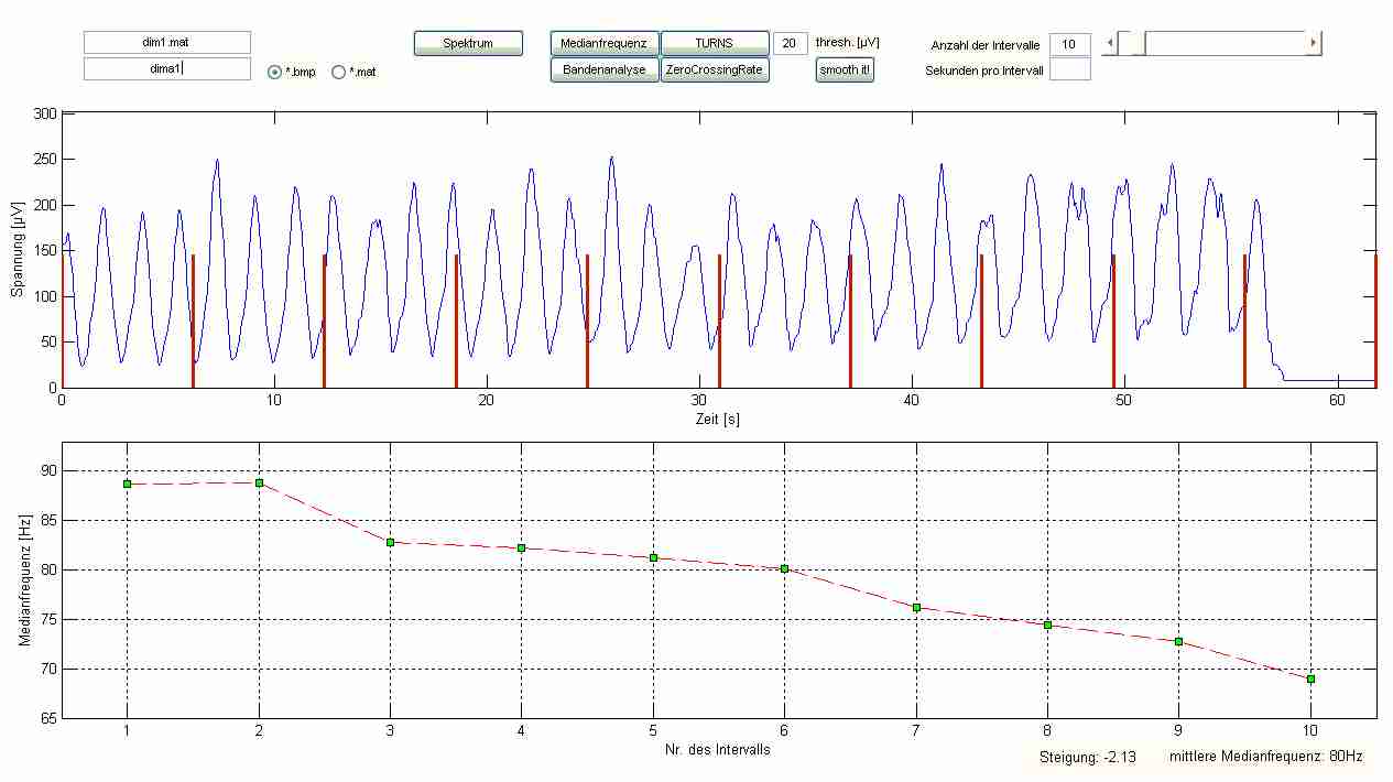

Sind wir immer noch bei dem Beispiel von oben? ~2000 Samples = 0,5 oder 1 Sekunde? Und davon willst du die Spektren vergleichen? Was willst du da sehen?

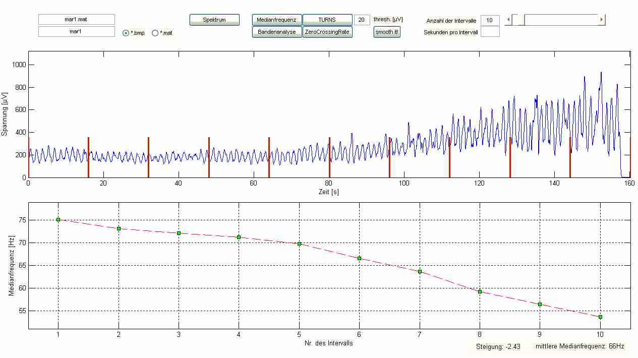

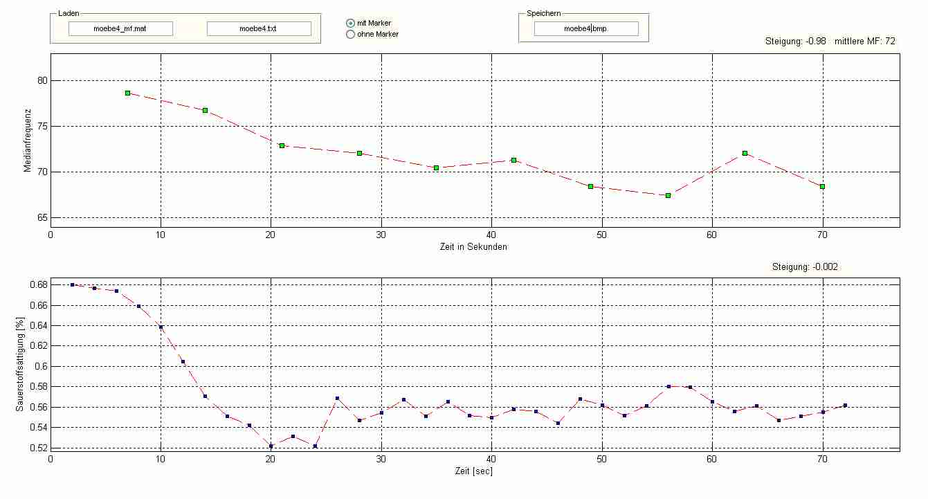

Man kann das machen, und zwar kann man so Muskelermüdung zeigen. Auf Grund vom Umschalten von Fast-Twitch-Fasern auf Slow-Twitch-Fasern und auf Grund von metabolistischen Prozessen (Ansammlungen von Elektrolyten im extrazellulären Raum) sinkt die Muskelfaserleitgeshwindigkeit und damit auch die Mittenfrequenz des Spektrums. Das passiert aber nicht innerhalt von 0,5-1 Sekunde. Da musst du größere Intervalle nehmen und eine wirklich belastende Tätigkeit aufnehmen. Eine stetig sinkende Mittenfrequenz hinzubekommen ist nicht so einfach. Das Messsytsem muss eine hohe Qualität haben (großer Frequnezbereich 5-500Hz ohne Notchfilter), die Muskelbelastung musst sehr hoch sein (2-5 Minuten richtig ans Limit gehen) und die Intervalle müssen groß genug sein (5 bis ~30 Sekunden).

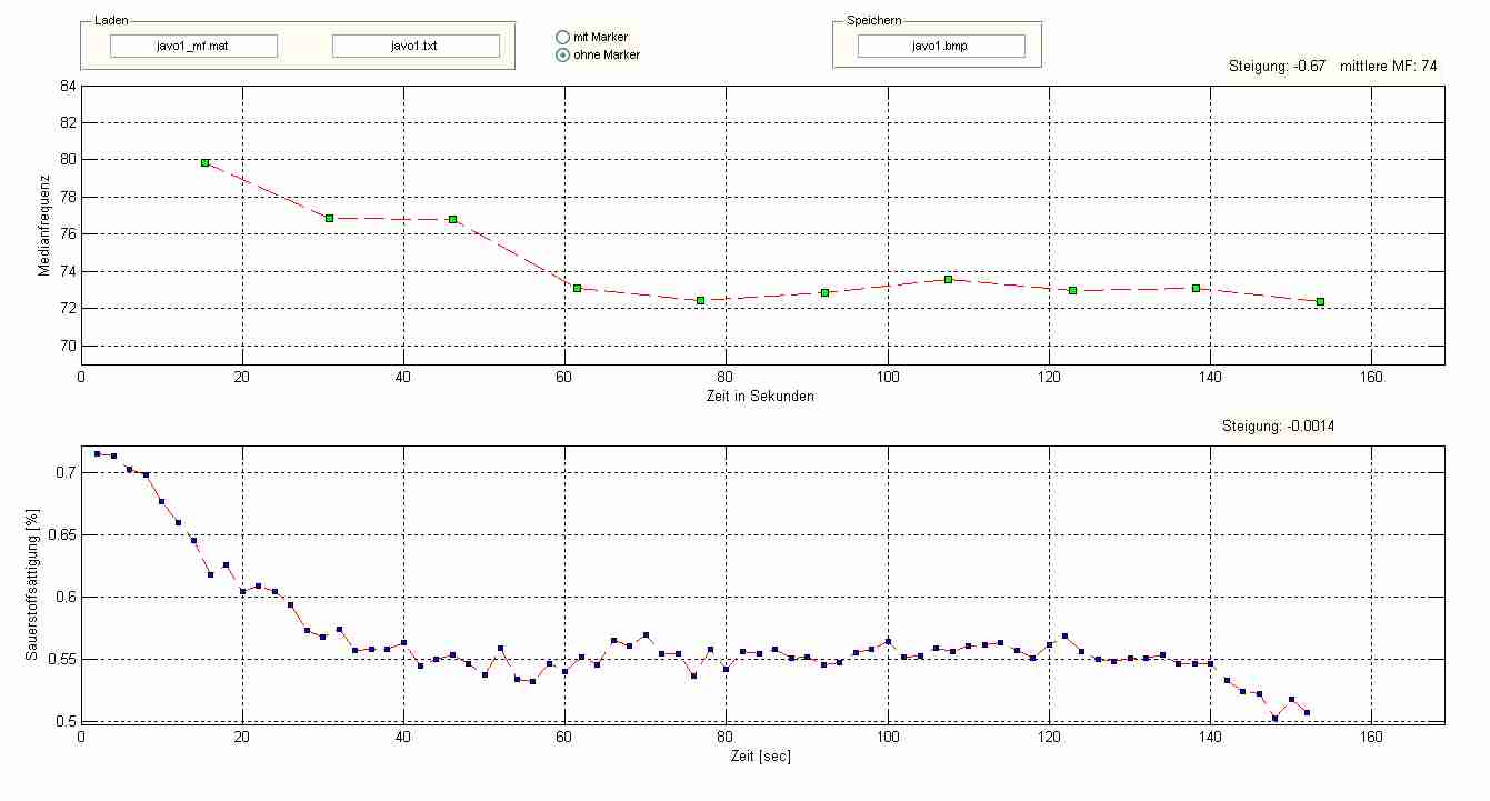

Hier ein paar Bilder. Auswerteprogramm hab ich mit MATLAB damals geschreiben:
(Aufnahme von mir selbst)
(Aufnahme von einem Kumpel, der sich richtig ausgepowert hat)
Das war meine beste Aufnahme. Nicht nur, dass die Mittenfrequenz stetig sinkt, auch die Amplitude des RMS-Signals steigt. In der Literatur wird das damit begründet, dass das zentrale Nervensystem immer mehr motorische Einheiten rekrutiert. Das hab ich nur einmal so hinbekommen.
Hier hab' ich das mal Zusammen mit NIRS (Nahinfrarotspektroskotpie; Sauerstoffsättigung)
Die FFT Funktionen (ob MATLAB oder LabVIEW oder sonstwas) brauchen dabei nicht exakt gleich lange Arrays (auch wenn die bei mir gleich lang sind). Die machen sowieso Zero Padding bis zur nächsten 2er Potenz. (Außer man benutzt Excel für die FFT ... Wacko)
Bei Frequenzuntersuchungen darf man auf keinen Fall interpolieren!! Begründung siehst du in meinen vorigen Beiträgen. Durch Interpolieren manipulierst du den Frequenzgehalt in fast schon willkürlicher Art und Weise.
