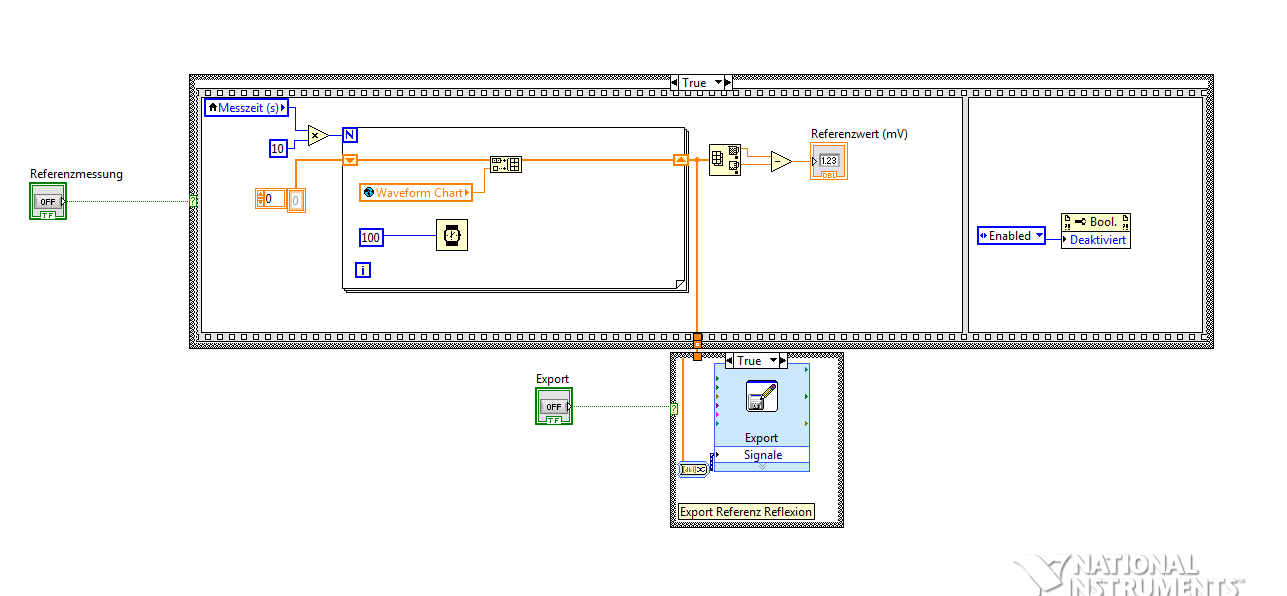

(02.08.2012 21:15 )Tm! schrieb:  Habe ich versucht, allerdings möchte ich die Daten dann in einer anderen Case-Struktur exportieren, wobei die beiden Case-Strukturen unabhängig voneinander ablaufen, nämlich bei Tastendruck, und dazu müsste ich die Daten irgendwie zwischenspeichern, ansonsten ist mein Export leer.
Du könntest als Gegenleistung zumindest mal deinen aktuellen Stand hochladen Smile Dann kann man viel besser erkennen, was wie umgesetzt ist, und genauere Lösungvorschläge bringen.
(02.08.2012 21:15 )Tm! schrieb:  Welche Möglichkeiten gibts da?
Das kannst du auch machen, du musst nur dafür sorgen, dass du auch in deiner parallelen Struktur Zugriff auf diese Daten hast. Dies geht über Globale Variablen/FGV/PropertyNode(Value)/whatever.

Das ist der aktuelle Stand. Arrayerstellung in einer Case-Struktur und Export in einer anderen Case-Struktur, mit dem Problem, dass der Export leer ist.

(03.08.2012 08:29 )Tm! schrieb:  Das ist der aktuelle Stand. Arrayerstellung in einer Case-Struktur und Export in einer anderen Case-Struktur, mit dem Problem, dass der Export leer ist.
Durch den Datenfluss wird der Status des Buttons "Export" gleich beim VI start gelesen, hast du dies bedacht?

Schau dir das ganze bitte mal im Debug-Modus mit Sonden an. Dann wirst du sehen, wie der Datenfluss in deinem VI dein nichtgewünschtes Verhalten bedingt. Gerne auch mal das 'Lämpchen' zur Verlangsamung einsetzten Smile

Tut mir leid, ich habe den Programmabschnitt nur in ein neues VI kopiert und dabei die While-Schleife vergessen, die im Originalprogramm noch um alles herum ist und nur per Stopp Button verlassen werden kann.

Allerdings stehe ich nach wie vor vor dem Problem, dass ich nicht weiß, wie ich die Daten am besten exportieren kann. Hat da jemand eine Idee?

Zitat:Problem, dass ich nicht weiß, wie ich die Daten am besten exportieren kann. Hat da jemand eine Idee?
Schreib doch erst einmal, wie die Daten formatiert/angeordnet sein sollen und ob es bestimmte Anforderungen an die exportierten Daten gibt...

Idealerweise sollten die Daten in Excel so exportiert werden, dass man mit wenigen Handgriffen ein Diagramm aus den Werten erstellen kann, also ähnlich dem Signalverlaufsdiagramm, aus welchem ich die Werte bekomme. Folglich wäre es gut, wenn die Daten in einer Spalte angeordnet wären.
Falls es möglich wäre, hätte ich auch gern eine weitere Spalte mit Zeitwerten.

Nimm doch einfach das Write To Spreadsheet File VI
Beispeile dazu gibts massig hier im Forum Smile
(05.08.2012 10:55 )Tm! schrieb:  Falls es möglich wäre, hätte ich auch gern eine weitere Spalte mit Zeitwerten.
Dann einfach ein 2D-Array aus Messwerte- und Zeitstempelarray bilden und abspeichern.

Die Möglichkeiten zum Export von Arrays in Excel habe ich nun fast alle kennengelernt, allerdings stehe ich immer noch vor dem Problem, dass das Array erst in EINER case-Struktur gebildet wird, ich es aber in einer ANDEREN (parallelen) case-Struktur exportieren will, und leider ist der Export dann aber (logischerweise) leer. Was ich suche, ist also eine Art Zwischenspeicher/Variable o.ä.
