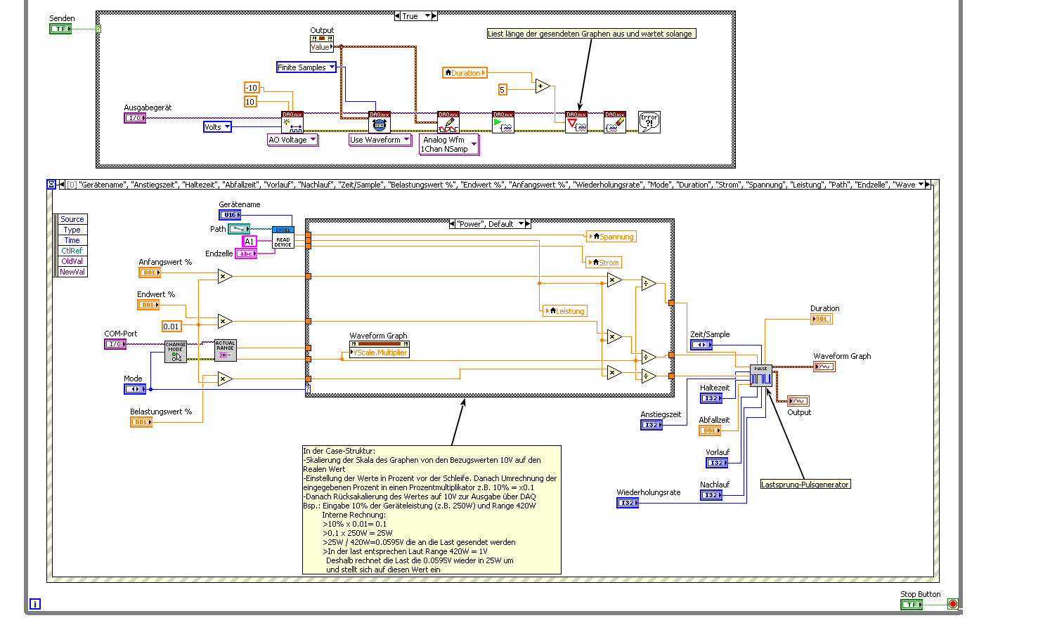

An Alle: Habe noch ein kleines Problem mit meinem ansonsten fertigen VI (siehe Anhang).
Wenn ich das .xlsx aus einem neuen Pfad lese bekomme ich für alle Indikatoren (Strom,Spannung und Leistung) neue Werte auf dem FP, allerdings ändert sich der Gerätename
nicht Blink .
Darin stehen immernoch die Namen des .xlsx das ich als erstes mit dem VI geöffnet habe und wollen sich scheinbar nciht ändern. Ich denke das in ein Control einfach nichts ausgelesen wird, aber ich kann ja keinen Indikator draus machen, ich brauch die Geräte ja als Auswahl
22.10.2013, 10:01 (Dieser Beitrag wurde zuletzt bearbeitet: 22.10.2013 10:03 von GerdW.)
RE: Dropdown-Menue mit Add-SubVI
Hallo domi,
Zitat:Wenn ich das .xlsx aus einem neuen Pfad lese bekomme ich für alle Indikatoren (Strom,Spannung und Leistung) neue Werte auf dem FP, allerdings ändert sich der Gerätename nicht
Dann solltest du vielleicht auch einmal zeigen, wie du versuchst, die neu eingelesenen Werte zuzuweisen? Dein bisheriges Bild hilft da nicht weiter...

22.10.2013, 11:21
(22.10.2013 09:51 )dbuckl schrieb:  Darin stehen immernoch die Namen des .xlsx das ich als erstes mit dem VI geöffnet habe und wollen sich scheinbar nciht ändern. Ich denke das in ein Control einfach nichts ausgelesen wird, aber ich kann ja keinen Indikator draus machen, ich brauch die Geräte ja als Auswahl
Lokale Variable des Controls anlegen...
@GerdW: Danke, hab es geschafft. Musste lange überlegen was du genau mit deinem letzten Kommentar gemeint hast Blush aber dann ist mir aufgefallen das ich für das String[] Property ja auch einen String-Ausgang aus dem SubVI brauche.
PS: Ok das mit den Zeilenumbrüchen lasse ich jetzt.
@BsaiboT: Habe gerade versucht auch deinen Vorschlag zu realisieren und kann auch die Datensätze in ein Array schreiben aber danach bin ich nicht weiter gekommen, naja aber es funktioniert jetzt auch so Blush
Das mit dem erweitern der Liste bei laufendem VI war auch zuerst meine Idee, ich wollte neben dem Gerätenamen gerne ein Plus haben das durch anklicken ein kleines SubVI öffnet das es erlaubt neue Daten in ein Tabellenfenster zu schreiben.
Habe allerdings keine Ahnung wie man das realisiert.
Habs nochmal hochgeladen alles falls sichs jemand anschauen möchte
