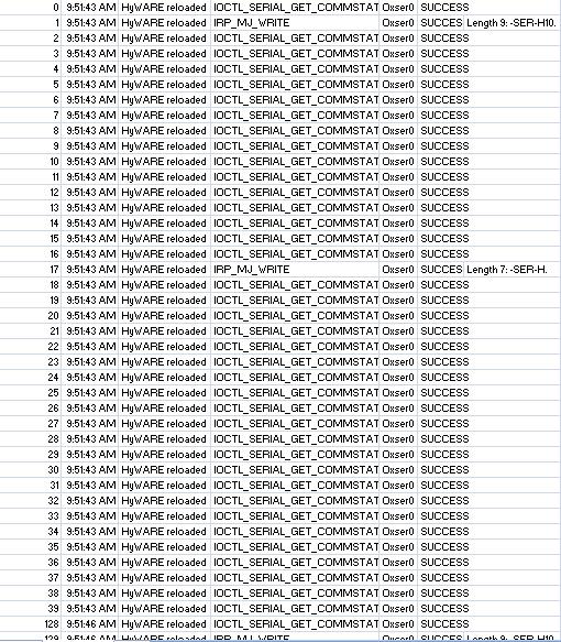

Spricht also alles für diese Karte:
http://www.wut.de/e-13011-ww-dade-000.php
Und lies dir bitte noch einmal alle Vorschläge und Rückfragen durch und beantworte diese.
Ansonsten mag ich langsam nicht mehr...

Ich weiß doch auch nicht was ich noch machen soll.
Bin doch auf alle Vorschläge eingegangen, aber nichts hat geholfen.
Hab es heute mal mit Port Mon versucht. Es greift nur mein Programm (Hyware Reloaded) auf die Ports zu.
Ich hab die Log-Files mal als Screenshot angehängt. Com 3 funktioniert nicht (Oxser0). Und Com 5 welcher funktioniert ist Oxser2.
Man kann im Programm die Com-Ports zuweisen, aber es würde auch funktionieren wenn sie vertauscht wären, es würde sich nur die falsche Pumpe melden. Aber 2 machen wie gesagt überhaupt nichts.
