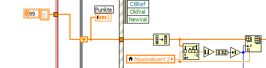

Wenn ich Wert+ Name in den Highscore speichere funktioniert das aber nicht richtig.
Der erste gespeicherte Name+ Wert bleibt immer ganz oben in der Bestenliste, auch wenn der nächste gespeicherte Wert höher ist. Hinter dem ersten Wert der wie "festgemeiselt" auf Rang 1 bleibt wird die Rangliste fichtig sortiert(von groß zu klein).
Irgend etwas ist da nicht ganz richtig und ich habe ein Brett vor dem Kopf und finde den Fehler nicht.

Die Bestimmung des "Array-Index" stimmt nicht. So klappt es:
- Wieso gibt es IMMER noch Controls mit wegeditierem Label?
- Wieso muss das VI gnadenlos per Abort gestoppt werden?
- Du hast noch eine Race-Condition beim "Übernehmen Button". Wenn das Event unten VOR dem Select oben ausgeführt wird, dann fügst du "0" hinzu.
- Deine Default-Arrays links enthalten nur 10 Elemente. Schadet nicht, aber soll dich darauf hinweisen, dass ein Einstellen des Array-Index auf 99 noch lange nicht dazu führt, dass eine Array-Konstante mit 100 Elementen entsteht.
