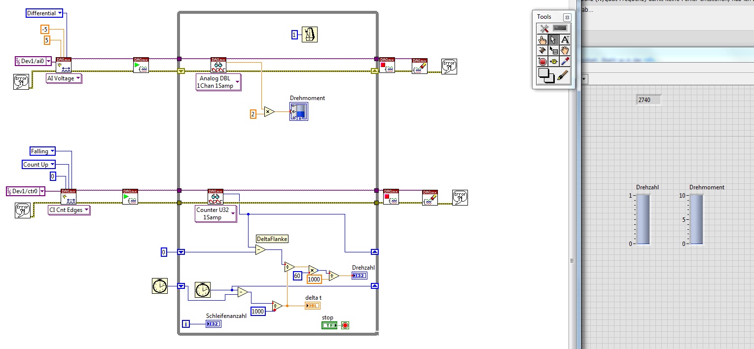

Ich habe einen klitzekleinen Fortschritt gemacht. Ich hätte den Channelnamen nicht benennen dürfen.
Nur habe ich noch ein Timingproblem.
Ich möchte gerne eine Anzeige der Drehzahl in 1/s.
Da ich alle 50ms die aktuelle Flankenzahl abfrage, dachte ich, dass ich diesen wert
einfach mal 20 nehme und dann habe ich den Wert für 1s.
Aber so richtig korrekt ist das nicht.
Ich könnte auch jede Sekunde die Schleife neu durchlaufen, allerdings ist der angezeigte Wert dann nur für diese eine Sekunde aktuell, also auch keine Lösung,
da die Anzeige dann sehr träge ist.
Gibt es eine bessere Lösung oder ein Stichwort wonach ich suchen kann?
Steffi

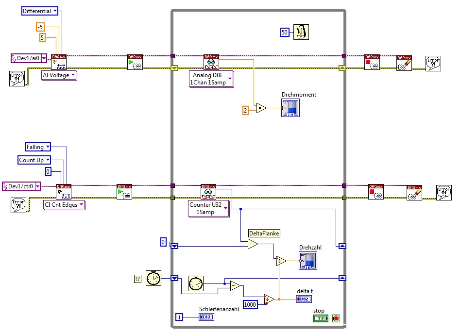

Ich hab jetzt außerhalb und innerhalb der Schleife tick count eingefügt damit ich wenigstens gleiche funktionen benutze. Die Differenz daraus wird durch 1000 geteilt um den Wert in sekunden zu erhalten.
Hab jetzt auch die "Umrechnung" in 1/min drin aber das ergebnis ist immernoch nicht richtig.
Wenn ich eine Schleifendauer angebe, dann ist mein Drehzahlergebnis stark davon abhängig. Das soll es aber nicht.
Ist es eine Lösung die Schleifendauer auf 1ms zu setzen und dann das endergebnis durch 1000 zu teilen?
Ich kann leider nicht richtig nachvollziehen welche Drehzahl ich tatsächlich eingebe um so die richtigkeit des Programms zu überprüfen.
Zum Testen stelle ich die Skalierung der Anzeige auf 0-1 1/min. Das bekommt man ja hin wenn man mit der Hand dreht.
Nun springt mein Anzeigebalken aber und füllt im sekundentakt den ganzen Balken aus und wächst nicht eben nicht kontinuierlich wie man das von so einer Anzeige erwarten würde. Also irgendwas ist da noch im Busch.

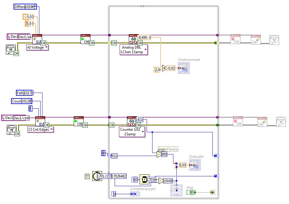

Zitat: Zitat:Hab jetzt auch die "Umrechnung" in 1/min drin
Wo?
Sorry, hab nicht das richtige Bild angehängt.
Zitat:Das Ergebnis ist immernch nicht richtig.
Weil, wenn ich die Schleifendauer verändere, kommen unterschiedliche Ergebnisse raus:
Bsp a: Schleifendauer 50ms (Ergebnis wird durch 20 geteilt um auf eine sekunde hochzurechnen)
bei einer Skalierung bis 100 1/min bewegt sich der Füllstand innerhalb der Anzeige.
Bsp b: Schleifendauer 500ms (Ergegnis durch 2 teilen)
bei gleicher Skalierung wird die Anzeige regelmäßig kurz komplett gefüllt

Hallo Stefanie,
Zitat:Weil, wenn ich die Schleifendauer verändere, kommen unterschiedliche Ergebnisse raus
Erstelle doch bitte mal ein Diagramm, wo du den CTR-Wert über die Zeit aufträgst (also komplett one irgendwelche Skalierungen).
Einfach eine Schleife, die im 50ms-Takt den CTR-Wert abfragt, und dann bei mittlerem Durchfluß mal 10s lang messen…
Edit: Dieses Beispiel im NI-Forum ist quasi identisch mit deinem Ansatz…
