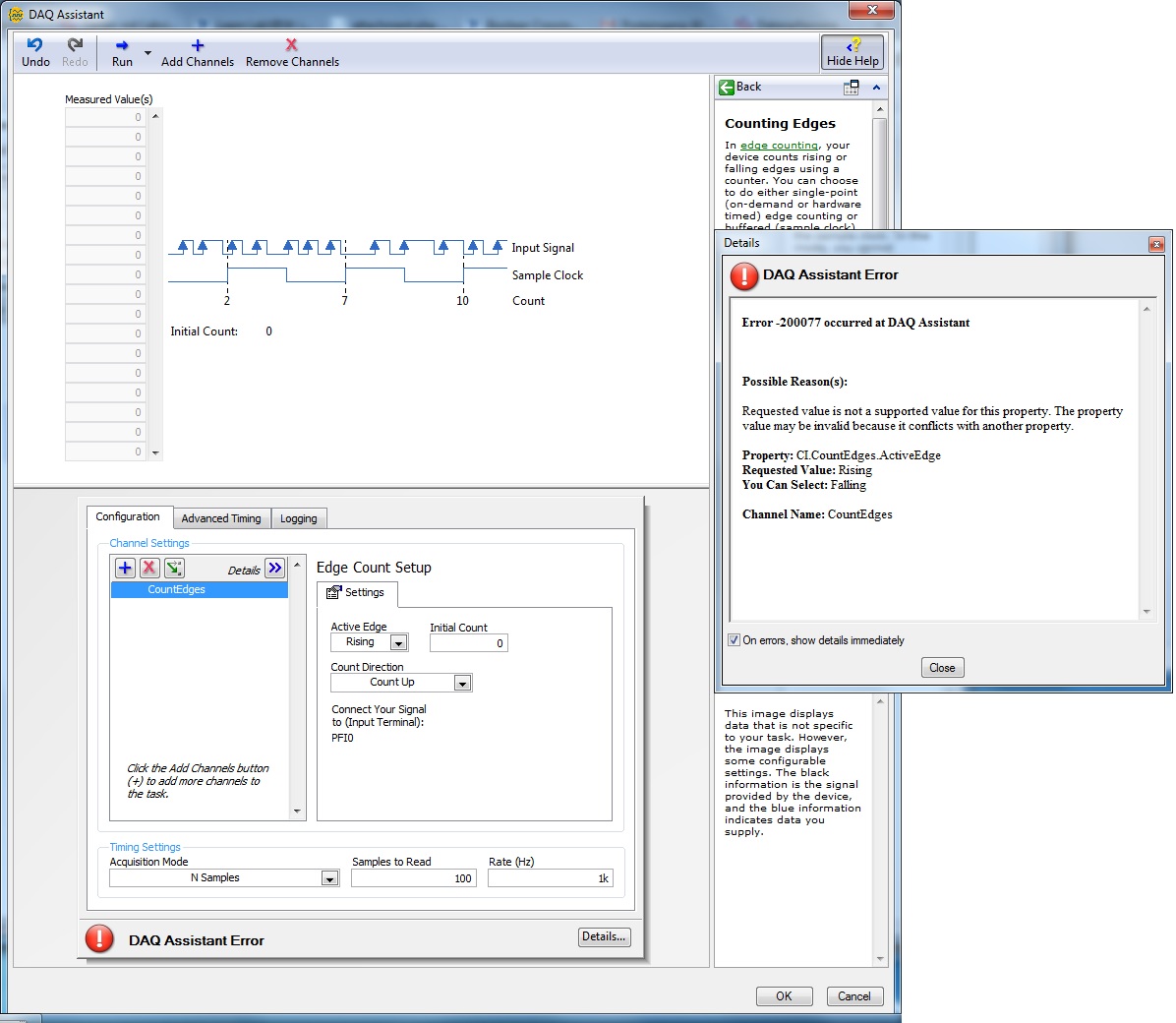

danke schonmal für die schnelle Antwort.
Habe den Sensor jetzt an den PFI0 angeschlossen aber so richtig scheint das nicht zu funktionieren bzw mach ich etwas falsch.
Habe ihn als Counter Input -> Edge Count im Assistenten konfiguriert. Leider kommt immer eine Fehlermeldung (siehe Snapshot).
Der Sensor liefert ein Rechtecksignal mit 60 Imp/Umdrehung mit einem Pegel von 5V.
Hilfe!
19.11.2014, 10:22 (Dieser Beitrag wurde zuletzt bearbeitet: 19.11.2014 10:23 von GerdW.)
Beiträge: 17.536
RE: Drehmoment-Drehzahlsensor auslesen
Hallo Stefanie,
manchmal hilft es doch, das Manual zu lesen - oder eben die Fehlermeldung…
Was genau ist an:
Zitat:value is not supported
Requested Value: Rising
You can select: Falling
nicht zu verstehen?
Im Manual steht der Grund dafür!
Rtmfx

Du hast recht, ich hab den Hinweis überlesen.
Mit falling Edge geht es (Meiner Meinung müsste aber eig beides gehen, deswegen habe ich dort nicht den Fehler vermutet).

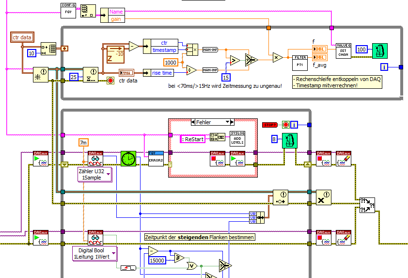

Wie schaffe ich es innerhalb von 1000ms die Flanken zu zählen? Der Assistent lässt keine andere Funktion zu als 1 Sample (on Demand).
Ich dachte an eine Schleife, die sich jede Sekunde wiederholt, dabei wird aber der Zählwert nicht zurückgesetzt.
Es muss doch eine Anzeige geben die das schon kann?!
19.11.2014, 15:07
Beiträge: 17.536
Hallo Stefanie,
das Flankenzählen übernimmt die USB6009 für dich!
Du musst nur zweimal (mit zeitlichem Abstand dazwischen) die aktuelle Pulszahl abfragen und dann die Differenz bilden:
Hier wird das Gleiche mit einer USB6008 gemacht:
- Zähler in der unteren Schleife abfragen (zusätzlich noch der Timestamp der Messung), ich arbeite mit 8ms Loop-Zeit
- in der oberen Schleife die Messwerte auswerten: Differenz über 10 Messwerte (z^-10) und daraus dann die Frequenz bestimmen
(Die ganzen bunten subVIs sind aus meiner user.lib, die sind hier nicht von Belang und ich werde sie nicht erläutern.)

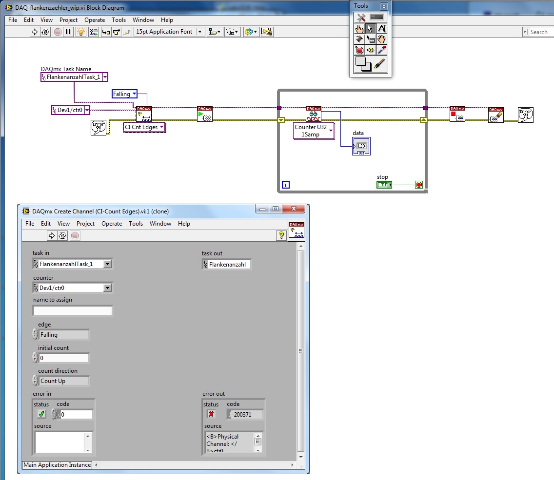

26.11.2014, 16:39 (Dieser Beitrag wurde zuletzt bearbeitet: 26.11.2014 16:44 von Stefanie3789.)
Stefanie3789 Offline
Beiträge: 11
Registriert seit: Nov 2014
Hallo.
Nachdem ich ewig rumprobiert habe mit dem Assistenten zu verschiedenen Zeitpunkten die Flanken zu zählen, was aber durch diese Schleife nicht geht bin ich also bis jetzt leider immernoch nicht zu einer Lösung gekommen Sad
Wenn ich richtig verstehe, geht das mit dem Assistenten auch gar nicht, da der nur innerhalb seiner Schleife die Flanken zählt.
Deshalb habe ich versucht das Schaltbild so zu bauen wie es bei dir (GerdW) aussieht. (das klingt zwar blöd, aber ich weiß sonst nicht weiter)
Leider kommt schon bei "Create Virtual Channel" ein Fehler der wohl darauf hindeutet, dass ich versuche mehrmals den gleichen Channel zu lesen.
Wenn ich am Eingang des Taskname und den Channel wegnehme kommt aber der Fehler, dass nicht richtig "verkabelt" wurde. Theoretisch wird der Channel ja auch mehrfach verwendet, da er in jedem DAQ-SubVI ausgewählt ist.
(Habs mal drangehängt, falls das hilft)
Was mache ich denn falsch?
PS: ja, der Schieberegister ist zur Zeit noch etwas überflüssig
12.0 .vi  DAQ-flankenzaehler_wip.vi (Größe: 15,43 KB / Downloads: 268)
26.11.2014, 16:51 (Dieser Beitrag wurde zuletzt bearbeitet: 26.11.2014 17:10 von GerdW.)
Beiträge: 17.536
Hallo Stefanie,
Zitat:Leider kommt schon bei "Create Virtual Channel" ein Fehler der wohl darauf hindeutet, dass ich versuche mehrmals den gleichen Channel zu lesen.
Der Fehler "deutet" nicht, sondern ist vollkommen klar…
Zitat:Wenn ich am Eingang des Taskname und den Channel wegnehme kommt aber der Fehler, dass nicht richtig "verkabelt" wurde.
Wie willst du einen Kanal anlegen, ohne mitzuteilen, welcher Pin benutzt werden soll?
Zitat:Theoretisch wird der Channel ja auch mehrfach verwendet, da er in jedem DAQ-SubVI ausgewählt ist.
Wenn das auch praktisch so ist, hast du doch deinen Fehler gefunden: den Kanal nur genau einmal nutzen!
