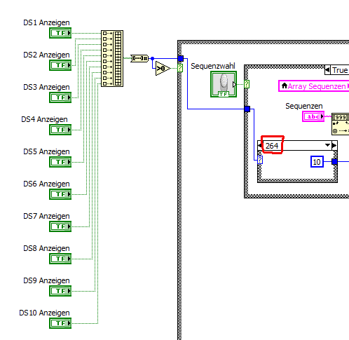

tut mir leid, aber ich sehe nirgends den Teil mit der Ausgabe deiner Signale…
Ich sehe nur, wie du sehr umständlich Messwerte aufnimmst, in eine TDMS-Datei speicherst und diese Datei sofort danach (umständlich) wieder einliest, um die Messdaten auch (umständlich) darzustellen.
Was funktioniert jetzt am VI nicht? (Abgesehen von dem ganzen RubeGoldberg-Code…)
Benötigt man wirklich 1+2+3+4+5+6+7+8+9+10=55 Waveformgraphen, um 10 Waveforms darzustellen? Hmm

Ich habe es so programmiert, weil ich es nicht besser weiß. Ich musste mir das ganze innerhalb von kurzer Zeit selbst beibringen und mir ist mehr als klar, dass das alles wahrscheinlich sehr viel besser geht.. Ich weiß halt nur nicht wie..
Das Problem ist nach wie vor, dass die Spannung nicht ausgegeben wird. Dieser Teil befindet sich unten im Ausgabeprogramm..

Hallo Sabrina,
um mal einen der RubeGoldbergs anzugehen:
Beim Berechnen der 2er Potenzen musst du noch üben, der rot markierte Wert (und einige andere) ist falsch…
THINK DATAFLOW!
In deinem Ausgabe-VI fehlt eine Schleife. Und der DATAFLOW sagt mir, dass die Ausgabe-Struktur nur einmal ganz zu Anfang aufgerufen wird - und danach nie wieder. Auch nicht, wenn du später auf den "Sequenz starten"-Knopf drückst…

Das Bild ist ja klasse! Das geht ja echt viel einfacher! Danke! Big Grin
Den Rest verstehe ich leider nicht. Wo kann ich den Dataflow sehen? Mit Ausgabe-Struktur meinst du meine Case-Anweisung ganz unten? Oder steht der Name für was anderes? Weil in die Case Anweisung geht er ja jedes Mal, wenn ich auf den Knopf drücke..

RE: Spannungsverlauf ausgeben aus TDMS-Datei
Wie ist eigentlich der DAQmx-Ausgabe Task im MAX definiert? Ist da irgendein Timing für die Ausgabe der Samples enthalten?
Dasselbe gilt für die Erfassungstasks...
Wahrscheinlich wäre es günstiger, wenn du bei der Datenerfassung auf 1D-Waveform anstatt 2D-Array umstellst, denn dann hast du gleich implizit eine Timing-Information bei den erfassten Werten. Diese Timing (i.e. Delta-T) Info kann dann prima bei der Ausgabe wiederverwendet werden.
