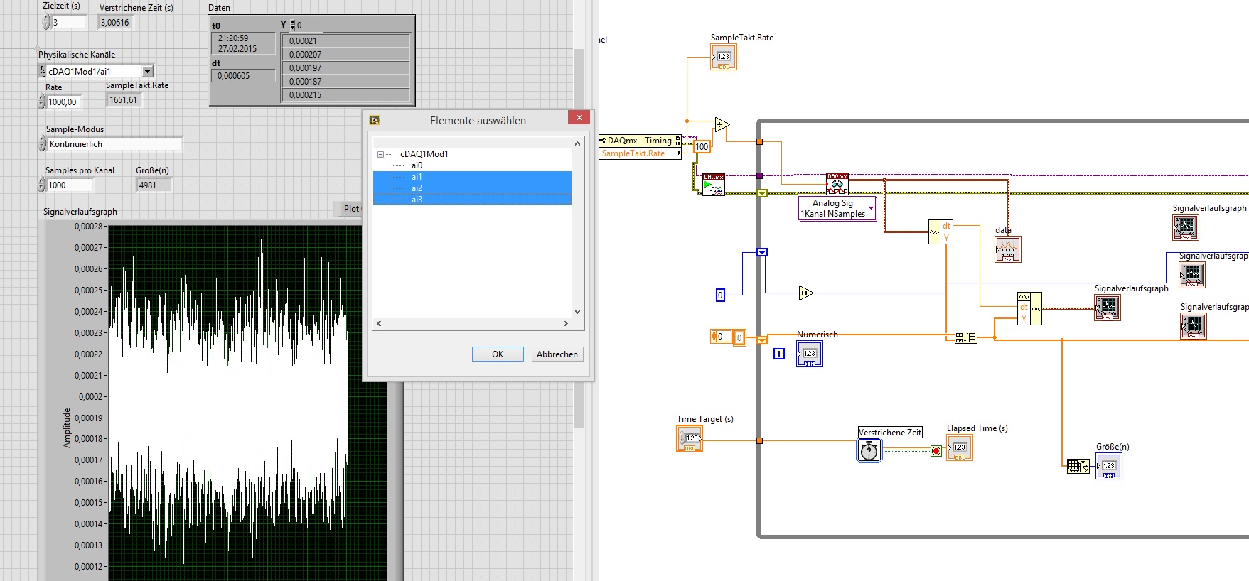

Das Problem ist das ich bei physiklischen Kanal ja nur einen auswählen kann.
Ich habe schon einen Task gebaut.
Wie muss ich jetzt weiter vorgehen damit ich jetzt alle drei kanäle in jeweils einem Diagramm angezeigt bekomme?
Hab jetzt sowas noch einmal probiert.
Hier bleibt die Anzeige aber leer
10.0 .vi  V3.vi (Größe: 35,6 KB / Downloads: 183)

Hallo MM,
Zitat:Das Problem ist das ich bei physiklischen Kanal ja nur einen auswählen kann.
Wer behauptet denn so etwas? Natürlich kannst du mehr als nur einen Kanal auswählen…
Zitat:Ich habe schon einen Task gebaut.
Lass doch einfach mal das DAQmxTask-Control weg: einfach löschen!
Zitat:Wie muss ich jetzt weiter vorgehen damit ich jetzt alle drei kanäle in jeweils einem Diagramm angezeigt bekomme?
DAQmxTask-Control löschen und schon funktioniert es…
(Die "012"-Konstanten am IndexArray kannst du auch löschen. Und es gehört zum guten Ton, einen DAQmxTask auch korrekt zu beenden.)
Zitat:Hab jetzt sowas noch einmal probiert. Hier bleibt die Anzeige aber leer
Allein durch Anlegen eines DAQAssistenten füllt sich noch keine Anzeige auf magische Weise. Und da du nicht zeigst, was du um den Assi drum herum programmiert hast, kann man dazu nichts weiter sagen…

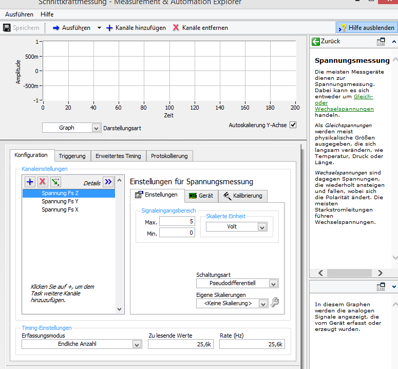

Vor allem solltest Du dich für Eines von beiden entscheiden:
Entweder: Erstellung einer Virtuellen Task im MMX
Oder: Erstellung der Task im VI
Wenn du den Task im MMX erstellst, brauchst Du im VI weder das DAQmx Create Channels noch das DAQmx Timing. Der aktuelle Nachteil ist dann allerdings, dass ein in das Forum gepostetes VI bei niemandem anders läuft und auch nicht eingesehen werden kann, was im MMX gemacht wurde (Es sei denn, die postest als Graphik alle Registerkarten und nicht nur die eine). Deshalb würde ich an Deiner Stelle die Finger davon lassen.
Im VI hast Du es ja immerhin geschafft, einige Einstellungen als Default zu setzen, so das sie im Posting mit angekommen sind. Mach das mal auch noch für die "physical channels", dann sieht man, ob es funktionieren kann oder nicht. ("Task in" kannst Du weglassen oder leer lassen, wenn du den MMX-Task so wie empfohlen nicht mehr verwendest)

Hier noch mal so wie es halt für einen Kanal richtig läuft
Ich weiß aber auch nicht genau wie man so einen Task dann konfiguriert
Also in dem Bild sieht man was ich probiert habe.
Alle drei Physikalischen Kanäle makiert aber dann zeigt das Diagramm gar nix mehr an
10.0 .vi  Schnittkraft_vfinal.vi (Größe: 41,92 KB / Downloads: 192)
