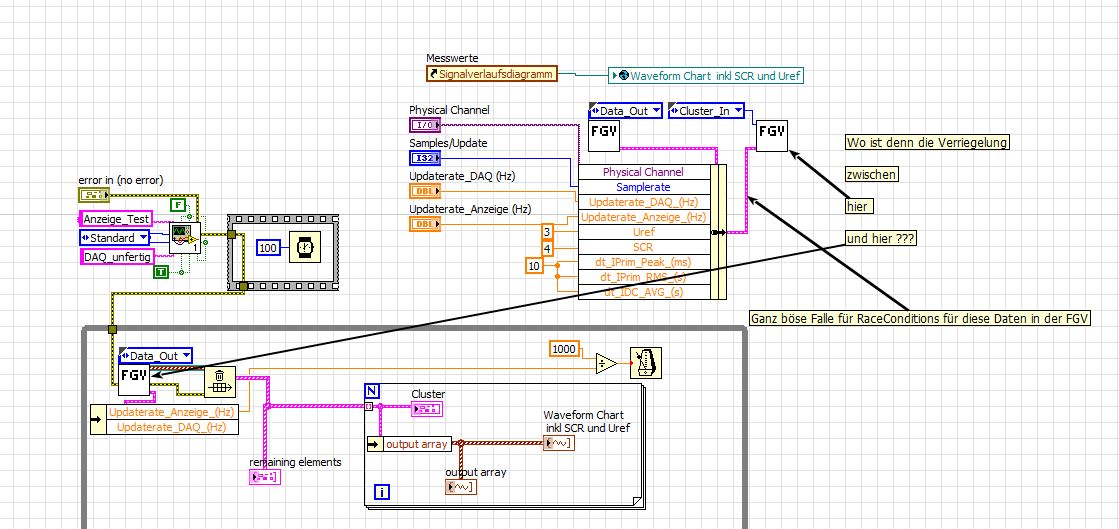

Ja, und jetzt halt zu den unangenehmen Sachen: Race-Conditions.

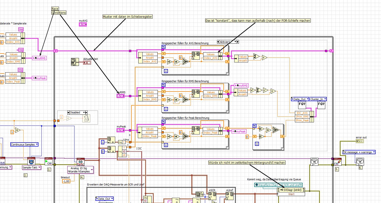

Siehe Bild RaceConditions: Auch FGVs, gerade wenn sie so verwendet werden, wie du es (bisher) tust, müssen sequenziert werden. Bedenke folgendes: genau in dem Moment, wenn die eine Sequenz die Daten aus der FGV herausgelesen hat und im Bundle bearbeitet, macht eine parallele, also nicht sequenzierte Task genau das selbe. Frage: welche Daten stehen letztendlich in der FGV und was ist mit den Daten der anderen Sequenz?
Siehe Bild GanzBöseRaceCondition:
Theoretisch können die FGV-Zugriffe in den beiden Bildern gleichzeitig auftreten. Welche Daten stehen am Schluss in der FGV? Das Problem hierbei ist, dass es hier zu RaceConditions nur ganz, ganz selten kommt - und weil das so selten vorkommt, findest du das im Debugger nicht.
Die Lösung an sich ist ganz einfach:
Einen weiteren Case (Enumerator) in der FGV definieren, und die Daten per Variant in die FGV schieben: Die FGV aufrufen und in ihr arbeiten kann immer nur einer - der andere muss warten.
Siehe Bild RaceCondition II (schade, dass du kein LV2014 hast, da kann man so schöne Pfeile mit Hinweisen machen).

(23.11.2015 23:57 )IchSelbst schrieb:  Ja, und jetzt halt zu den unangenehmen Sachen: Race-Conditions.
Ok, Verriegelung eingebaut. Nach diesen ganzen Initialisierungen kommt eine Sequenz in der 100ms gewartet wird, danach wird die Schleife gestartet.
Bzw. bei dem Clustern zur AVG/RMS/Peak-Wert-Berechung habe ich jetzt die Schieberegister eingebaut.
Den Teil hier verstehe ich allerdings nicht. Hier gibt es zwei Aufrufe der FGV, allerdings werden beim ersten Aufruf weder Werte im FGV geändert, noch entnommen. Das einzige, was als Datenausgang wichtig ist, ist der Clustertyp, also die Form in welcher die Daten im FGV gespeichert sind. Diese ändert sich aber im gesamten Programm nicht während der Laufzeit. Das ist nur für die "Bundle by Name" Funktion wichtig. Wo soll es hier zu einem Raceconditionfehler kommen?

(24.11.2015 14:36 )m.werle schrieb:  Den Teil hier verstehe ich allerdings nicht. Hier gibt es zwei Aufrufe der FGV, allerdings werden beim ersten Aufruf weder Werte im FGV geändert, noch entnommen. Das einzige, was als Datenausgang wichtig ist, ist der Clustertyp, also die Form in welcher die Daten im FGV gespeichert sind. Diese ändert sich aber im gesamten Programm nicht während der Laufzeit. Das ist nur für die "Bundle by Name" Funktion wichtig. Wo soll es hier zu einem Raceconditionfehler kommen?
Es geht ums Prinzip.
Das Verfahren "Daten aus FGV lesen, diese Daten extern ändern, Daten nach FGV schreiben" ist per se Race-Conditions-anfällig. Das Problem "RaceCondition" tritt dann auf, wenn genau das selbe Verfahren (mit dem selben Datencluster) parallel - also z.B. in einem anderen VI - gleichzeitig(!) gemacht wird. "Gleichzeitig" auslesen scheint nur kein Problem, ist aber auch schon eines. Hauptproblem ist das zurückschreiben. Einer der beiden ist immer der Erste, der hat verloren, und einer ist der zweite, dessen Daten stehen letztendlich in der FGV.
Grundsätzlich umgangen wird dieses Problem eben dadurch, dass die Änderung in der FGV stattfindet. Dann stehen nämlich zuerst die Daten des Ersten drinnen - die dann nämlich der zweite bereits ausliest ...
Problem ist auch nicht der aktuelle Stand des Programmes, sondern die Änderung, die erst in zwei Wochen kommt: Dann fällt nämlich deinem Chef ein, dass er einen weiteren Parameter, diesmal online geändert, im Sample-VI haben will. Und den würdest du dann, weil's eben so ganz einfach geht, per FGV übertragen - und schon hast du den gleichzeitigen Zugriff in zwei VIs. Du siehst, dein Programm läuft wochenlang ohne erkennbaren Fehler und plötzlich nach einer Änderung funktionieren Sachen nicht mehr, die mit der Änderung gar nichts zu tun haben.

Racecondition und FGV:
Ich möchte vermeiden, dass ich Daten auslese verändere und danach die veränderten Daten wieder zurück ins FGV schreibe (Aktion 1), da in der Zwischenzeit ein anderes VI auf die selbe Weise darauf hätte zugreifen können und fälschlicherweise die unveränderten Daten entnimmt, wodurch Aktion 1 ignoriert worden wäre. Soweit verstanden.
Was für ein zusätzlicher Case? Diese grundsätzlichen Funktionen "Auslesen" und "Reinschreiben" kann ich ja nicht umgehen.
Solange ich aus dem FGV nur Daten auslese, oder solange die reingeschriebenen Daten unabhängig von den vorigen Daten im FGV sind, kommts erstmal zu keinen Problemen, soweit ich das sehe.
Bei dem Bild "GanzBöseRaceCondition" ist es ja beispielsweise auch egal, ob zwischen diesen Aufrufen irgendein anderes VI auf das FGV zugegriffen hat.
1. Aufruf: Liest das Cluster aus, um es für die Funktion "BundleByName" als "Clustertyp" zu benutzen. Welche Werte im Cluster stehen ist egal, es ist nur wichtig, welche Variablen überhaupt im Cluster stehen und wie diese heißen.
2. Daten reinschreiben: Hier wurde das "BundleByName" Cluster mit Variablen gefüttert und überschreibt so bestimmte Variablen im FGV.
Dein Vorschlag ist nun Variant-Cluster einzulesen, und im FGV dieses Cluster zu typisieren und dann die richtigen Variablen zu überschreiben? oO

(24.11.2015 16:37 )m.werle schrieb:  Was für ein zusätzlicher Case? Diese grundsätzlichen Funktionen "Auslesen" und "Reinschreiben" kann ich ja nicht umgehen.
Anstatt Daten aus der FGV zu lesen, im Cluster IDC_AVG zu ändern und den geänderten Cluster wieder zurückzuschreiben, machst du folgendes: Die FGV bekommt einen neuen Enumerator-Wert "Set_IDCAVG" und einen Variant-Eingang, an dem der double-Wert IDC_AVG angeschlossen wird. Im FGV bekommt die Case-Struktur einen neuen Case "Set_IDCAVG". In diesem Case wird der Variantwert in einen Double gecastet und im Datensatz, der im Schieberegister liegt, gespeichert. Selbstverständlich kann man anstelle nur eines double-Wertes auch einen Cluster machen aus den drei AVG-Werten.
Zitat:Bei dem Bild "GanzBöseRaceCondition" ist es ja beispielsweise auch egal, ob zwischen diesen Aufrufen irgendein anderes VI auf das FGV zugegriffen hat.
Wenn zwischen diesen beiden Zugriffen auf die FGV jemand anders genau das selbe macht (Auslesen, Ändern, Reinschreiben irgendwelcher Daten aus dem selben Datensatz), dann ist die Arbeit des anderen umsonst: Dessen Daten werden vom ersten Prozess beim Zurückschreiben überschrieben.
Ok, jetzt hab ich die Umsetzung ganz kapiert.
Bei dem Bild "GanzBöseRaceCondition" wird nur die Clusterstruktur ausgelesen, also nur die Struktur in welcher die Daten im FGV gespeichert werden! Diese Struktur bleibt während der gesamten Programmlaufzeit konstant! Die Werte, die in der Struktur gespeichert sind, sind vollkommen egal. Ob ich meine einzulesenden Werte außerhalb des FGV in ein Cluster bundle und es ins FGV reinschreibe oder als Variant einlese und erst in der FGV per Caseauswahl in den entsprechenden Datentyp umwandle und ins richtige Schieberegister packe, ist doch im Prinzip egal.
Laufzeitfehler treten nur auf, wenn ich Werte(! nicht konstante Strukturen) aus dem FGV auslese, diese im Programm ändere und während dieses Prozesses, bevor ich die veränderten Werte wieder ins FGV geschrieben habe, ein anderes Programm die selben Werte (allerdings noch unverändert) aus dem FGV ausliest, verändert um sie anschließend ebenfalls wieder ins FGV schreiben möchte.
Edit: Die Werte werden doch entnommen, nicht nur die Struktur.
Der Rest dieses Beitrags ist zwar nicht direkt falsch, aber unwichtig...
Programm A liest Wert X aus FGV, inkrementiert ihn.
Programm B liest Wert X aus FGV, dekrementiert ihn.
Programm A speichert inkrementierten X-Wert ins FGV zurück.
Programm B speichert dekrementierten X-Wert ins FGV zurück. -> Laufzeitfehler.
Das Inkrementieren von Programm A wurde einfach übergangen und war nutzlos. X ist am Ende eins kleiner wie am Anfang. Wenn beide Programme hintereinander gearbeitet hätten, wäre X gleich geblieben.
Keine der Variablen, welche ich im FGV speichere, nutze ich auf diese Art und Weise. Ich habe lediglich Grenzwerte und Parameter gespeichert. Die werden vom User eingestellt und später während der Laufzeit ausgelesen. (Teilweise auch nur einmalig, deshalb müsste ich das Sample-VI auch schließen und neustarten, um eine Änderung gewisser Parameter auch wirksam werden zu lassen. Inline-Umsetzung könnte da komplizierter sein und ist auch gar nicht nötig.)
Ein paar andere Variablen, wie das Steuersignal zum Beispiel oder ein paar Messwerte, werden zwar auch gespeichert. Hier kann es aber meiner Meinung nach auch nicht zu Laufzeitfehlern kommen. Wenn ausgelesen wird, dann für andere Funktionen. Wenn reingeschrieben wird, dann unabhängig davon, was vorher drin stand.
