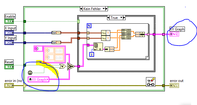

(27.11.2015 19:36 )GerdW schrieb:  - Zu Markos Vorschlag: bitte nicht mit lokalen Variablen arbeiten! (In LabVIEW werden Daten in Drähten und Schieberegistern gespeichert - THINK DATAFLOW!)
[fast off-toppic]
Das sollte man aber nicht so absolut empfehlen , sondern eher gemäß dem Spruch: "Quod liced jovi, non liced bovi" (Was Jupiter - dem Experten - erlaubt ist, ist dem Ochsen - dem Anfänger - nicht erlaubt.) Also im Kontext dieses Threads mag die Warnung durchaus berechtigt sein.
Wie ich festgestellt habe, hat NI selbst in seinen Beispielen keine sonderlichen Berührungsängste vor lokalen Veriablen. Beispiel: Datenpuffer iim XY-Express-VI:
Bei lokalen Variablen wird zwar eine Datenkopie der Anzeige/des Bedienelementes angelegt. Ein Schiereregister ist aber auch ein Kopie der Daten dieses Elements. Von daher ist ein Schieberegister dann entschieden von Vorteil, wenn ich ansonsten extra zur Datenspeicherung ein Element erstellen müsste, welches ich auf dem FP eigentlich gar nicht brauche. Wenn das Element aber so uns so da sein muss, dann gibt es vom Memoryverbrauch mit Schieberegister keinen Vorteil.

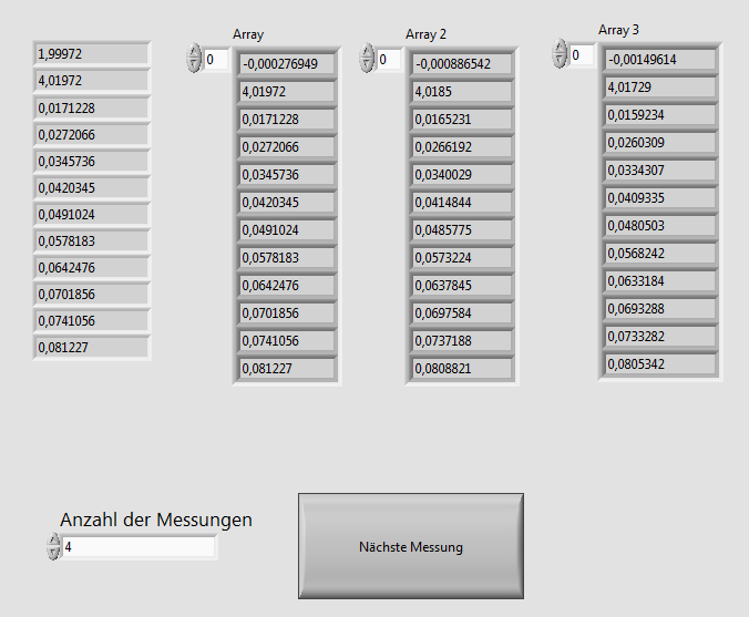

Hallo Leute ich bins mal wieder Tongue ich hoffe ihr könnt mir nochmal helfen.
Ich möchte nochmal versuchen zu erklären was mein Ziel ist. Ich habe 24 Sensoren womit ich die Fläche eines Photovoltaikmoduls abfahren will um die Homogenität zu messen. Jeder Sensor hat ein Faktor und ein Offset der zu dem gemessen wert mit einberechnet wird. ( ich habe das im VI beispielhaft an 2 Sensoren gemacht ). Dazu will ich an 12 stellen die Spannung messen. D.h. ich Mache eine Messung verschiebe meine Sensoren und mache die nächste Messung.
In meinem Vi möchte ich das Darstellen. Zum Testen hab ich jetz einfach mit 12 Sensoren und 3 Messungen angefangen ( siehe Anhang).
Meine Frage zum Vi ist jetz. Was passiert mit dem ersten Wert warum wird er falsch dargestellt ? und warum muss ich um die 3 Arrys anzeigen zu können 4 Durchgänge in der For-Schleife einstellen ? Ich komm da grad echt nicht weiter Sad
Ich wäre froh wenn das schon irgendwie funktionieren würde.

Zitat:Was passiert mit dem ersten Wert warum wird er falsch dargestellt ?
Was ist bei dir der "erste Wert"? Es gibt einen Indicator "Zelle 1" und ein "Array" - was davon wird nicht korrekt angezeigt?

Zitat:warum muss ich um die 3 Arrys anzeigen zu können 4 Durchgänge in der For-Schleife einstellen ?
Weil du es so programmiert hast!
Du weißt, wie Schieberegister funktionieren? Du hast die LabVIEW-Grundlagenkurse absolviert?

In Moment simuliere ich nur ein Signal da ich die Hardware erst in paar Wochen kriege. Der Fehler mit dem ersten Wert hab ich dir mal als Bild im Anhang gepackt.
Du siehst das alle Werte außer der in Zelle 1 korrekt in den Array geschrieben werden.

Hat noch jemand eine Idee warum der erste Wert in den Arrays in meinem Bild was ich gepostet habe nicht übereinstimmt ?

lass dir doch einfach mal anzeigen, was der DAQAssi mit deinem simulierten Gerät für Werte ausgibt. Dann guckst du dir an, was nach dem SplitSignal rauskommt, und dann, was nach deiner Rechnung ankommt. Dann noch einmal kontrollieren, was das JoinSignals generiert.
Zusammenfassung: wenn am Ende deines DATAFLOW der falsche Wert ankommt, musst du weiter "stromaufwärts" schauen, wo der herkommt!
Diesen Vorgang nennt man DEBUGGING, und LabVIEW bietet dafür einige Tools an!
