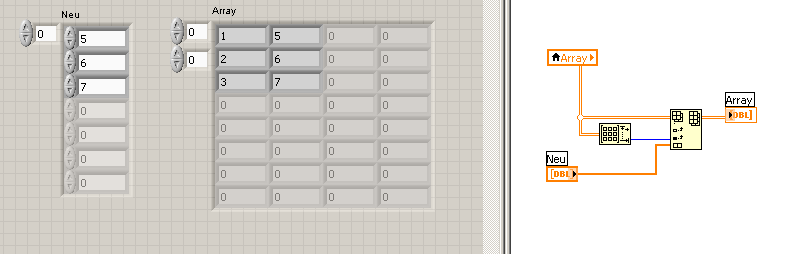

Ich möchte mit dem NI-USB-6289 ( Vorerst Simuliert, die Hardware krieg ich erst in einiger Zeit) 12 Werte gleichzeitig Messen. Dazu habe ich die im Anhang befindliche Vi erstellt. Im nächsten Schritt würde ich gerne sowas haben wie "nächste Messung" und wieder 12 Werte aufnehmen die in einem Neuen Array neben der ersten Messung stehen. Ich habe es mit dem Structure "Flat Sequence" probiert aber da krieg ich dann den Fehler "error 50103".
Jetz finde ich gerade keinen Ansatz wie ich das machen könnte, kann mir da jemand helfen ?
Kann man die Werte generell Tabelarisch darstellen ? eine Messung durchführen die werte werden in die erste Spalte geschrieben. Dann zweite Messung durchführen und die Werte werden daneben in die zweite spalte geschrieben usw.

(26.11.2015 14:25 )LV_Vladi schrieb:  Kann man die Werte generell Tabelarisch darstellen ? eine Messung durchführen die werte werden in die erste Spalte geschrieben. Dann zweite Messung durchführen und die Werte werden daneben in die zweite spalte geschrieben usw.
Hallo Vladimir,
das kann man wohl machen. Du müsstest deine Werte erstmal in ein 1D-Array überführen und dieses dann als neue Spalte an ein 2D-Array immer wieder anhängen.

ein paar gut gemeinte Ratschläge:
- wenn du mit Arrays arbeiten willst, solltest du von ExpressVIs und deren DDT-Datentyp Abstand nehmen!
- wenn du verstehen willst, wie man mit Arrays arbeitet, solltest du das in einfachen TestVIs einfach mal ausprobieren. So lernt man das sehr schnell!
- Zu Markos Vorschlag: bitte nicht mit lokalen Variablen arbeiten! (In LabVIEW werden Daten in Drähten und Schieberegistern gespeichert - THINK DATAFLOW!)

Im Großen und Ganzen ja. Ich hätte es eher wie im Anhang gemacht: Messung erst, nachdem der Button gedrückt wurde…
Zitat:Ist es Normal, dass bei dem simuliertem Signal jedesmal die gleichen Werte in die Tabelle geschrieben werden ?
KA, da ist kein simuliertes Signal…
Korrektur: Ich sehe gerade, du hast die DAQ-Karte simuliert. Da gibt es nicht viel, was du am Signal einer simulierten DAQ-Hardware ändern kannst.
Das simulierte Signal hängt davon ab, wie du dein Signal simulierst (bzw. wie du dessen Generierung parametrierst)…
Zitat:ob ich die Tabelle drehen kann. Sprich die Werte werden untereinander in die erste Spalte geschrieben und nächste Messung in die zweite Spalte usw.
Ja, kann man.
Es geht viel einfacher, wenn man mal die ExpressVIs und ihren DDT-Datentyp weglässt und "selbst programmiert": Eine Tabelle ist ein 2D-Array of Strings, die musst du nur in der richtigen Art und Weise zusammenfügen…
