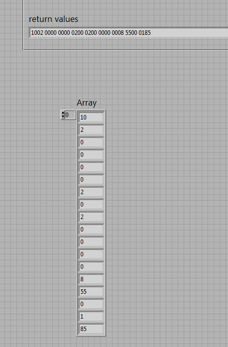

0601 1002 0000 0000 1E00 0500 0000 000 900 0015, den Wert bekomme ich als Messwert (Anzeigemouds Hex)
0601 ist ein Indikator das es sich um einen Messwert handelt, die dahinter folgenden Bytes setzen sich aus verschiedenen Messwerten zusammen (CO2, NX..)
Ich möchte nun 0601 wegschneiden um die Messdaten ALLEINE zu verarbeiten, dieser Schritt funktioniert schon. (Im HauptVI wird im Binary Format nach \06\01 gesucht und gefunden)
Dies geschieht im Haupt VI. (Im Anzeigefenster Return Values wird dies auch richtig angezeigt, Modus: Hex)
Nun möchte ich im SubVi den bereits gekürzten String Byteweise aufteilen und weiterverarbeiten.
Meine Frage nun: Wie kann ich den bereits getrennten String byteweise teilen, um die getrennten Bytes zum errechnen der Messwerte heranzuziehen.

Es handelt sich dabei um ein Abgasgerät genauer gesagt dme StarGas898
Es hat zwar eine RS232 Schnittstelle, diese funktioniert bei unserem Modell nicht. Daher haben wir auf den Leitungen mitgesnifft um zu schauen wo es brauchbare Daten gibt, quasi Gehackt
Die Daten verändern sich auch bei der Messung was bedeutet das es die richtigen Daten sind.
Zum Problem: Also muss ich mit String to Byte Array weiterarbeiten?

Ja, das musst du: Dann bekommst du die einzelnen Bytes in einem Array…

Die Bytes kann ich jetzt in einer Arraytabelle anzeigen, aber wie verwende ich diese nun weiter um sie auf die spezifischen Anzeigen für die Messwerte zu bringen?

Zitat:Die Bytes kann ich jetzt in einer Arraytabelle anzeigen
In einer Tabelle - oder in einem Array?

Durch Sniffen haben wir selber ermittelt welches Byte für welchen Wert steht.
Meine Frage nun: Wie kann ich Array[0] zum block der Temperaturausgabe bringen, quasi jedes Byte einzeln rausführen
Array[1] zur Ausgabe des NX Wertes
usw... Die Umrechnung wissen wir schon die ist in den Blöcken in denen der Wert des Array[0] muss schon integriert.

du fragst jetzt nicht etwa, wie man aus einem Array mit mehreren Werte einzelne Elemente indiziert? (IndexArray)
Die Links in meiner Signatur führen auch zu LabVIEW-Grundlagenkursen…
Wozu eigentlich einzelne Anzeigeelemente, wenn man auch gleich ein Array anzeigen lassen kann? Big Grin
