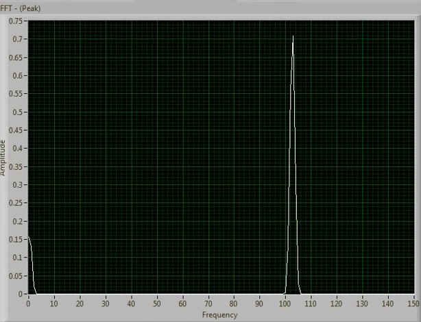

1. Warum hat die FFT bei jedem bereich in den ersten Millisekunden so einen großen Ausschlag?
2. Die Amplitude bei der FFT ist in Herz?

Hallo Gregory,
Zitat:1. Warum hat die FFT bei jedem bereich in den ersten Millisekunden so einen großen Ausschlag?
1. und 2. gehören zusammen…
Du weißt schon, was eine FFT macht und welche Werte sie ausspuckt?
Und du weißt auch, dass die standardmäßige Achsenbezeichnung am Graph NICHTS mit den tatsächlichen physikalischen zu tun hat?
Der gute Mann hieß übrigens Hertz! Die Amplitude ist in Volt (oder was auch immer dein Messsignal repräsentiert)…
"In den ersten Miilisekunden" muss heißen: bei einer "Frequenz von 0Hz" und bedeutet den Gleichspannungsanteil deines Signals!

Ja aber weil die Werte nicht wie erwartet dargestellt wurden, habe aber bei dem Plot den Diagrammtyp in ein Balkendiagramm geändert.
...hatte halt zu beginn sowas wie im Anhang erwartet und war deswegen verunsichert. Aber wenn ich mir die Auflösung der Y-achse anschaue liegt es wohl daran das ich so viele kleine "Peaks" erhalte?!?
Naja so n bisschen unklar ist es schon noch... Gleichspannungsanteil meines Signals? wie bei den Screenshots vllt. zu sehen ist, ist direkt bei 0Hz ein Ausschlag von mehreren hundert bzw bis in die tausender werte hinein, je nachdem wie groß der Zeit Bereich ist, der betrachtet wird.
Hab das mit dem Drehknopf glaub nicht richtig ausgedrückt, würde gern wie beim Oszi die x und y Achse skalieren. Kann mir das jemand erklären oder gibt es dazu Vorlagen?

Zitat:Gleichspannungsanteil meines Signals? wie bei den Screenshots vllt. zu sehen ist, ist direkt bei 0Hz ein Ausschlag
Ja, genau "Gleichspannungsanteil"!
Wenn du ein Spannungssignal mit einer Frequenz von 0Hz hast, dann ist das eine Gleichspannung - denk mal drüber nach… Big Grin
(Manche nennen das auch Offset.)
