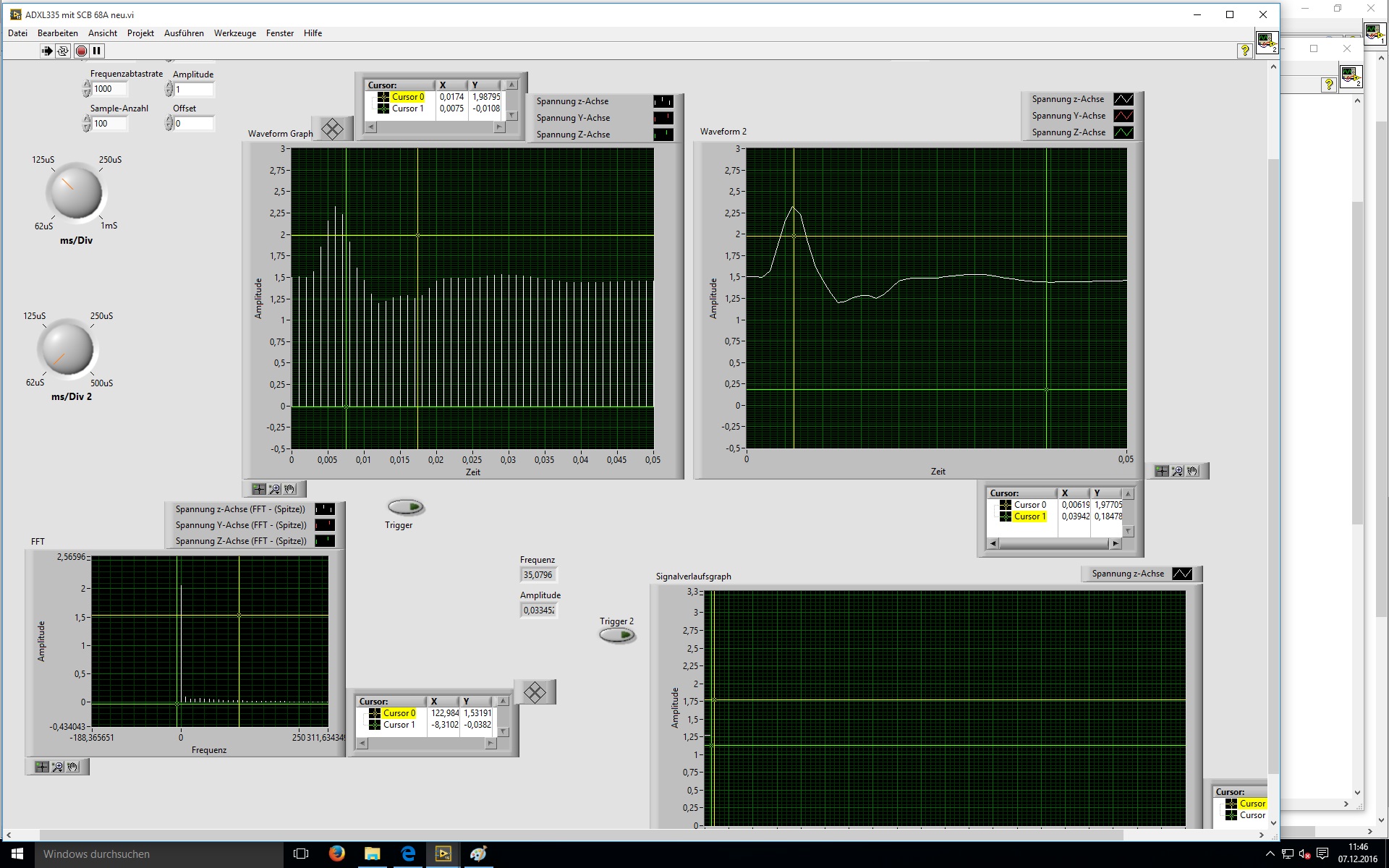

Hey Leute,
wie so viele bin auch ich ein Anfänger und muss mich wegen einer Untersuchung innerhalb kürzester Zeit in LabVIEW einarbeiten und am besten sollte das Programm schon gestern fertig sein. Confused
Leider habe ich kein sinnvolles VI gefunden obwohl es im Netz schon recht viele fertige Oszi´s gibt, aber idealerweise sollte es so aussehen und eine FFT wie im Video können:
https://www.youtube.com/watch?v=vkEg7P3oPvs
Ich habe es auch versucht nachzubauen, leider ohne Erfolg...vielleicht auch ein Problem mit der Hardware? Was meinen die Experten dazu, ich habe leider keine Ansprechpartner.
Zur Verwendung steht:
NI USB 6001
MEMS Sensor ADXL 335
Es soll die Vibration einer Linearführung gemessen werden, diese 5-10 Sekunden idealerweise aufgezeichnet werden und je nach belieben Mittels Cursors einzelne Messpunkte in dem Graphen herausgegriffen werden um sie via FFT zu untersuchen.
Aktuell kann ich mein Signal aufzeichnen lassen und in einem Graphen anzeigen lassen welcher dann auch via Trigger pausiert wird. Wenn ich mit der Rate und der Sample-Anzahl rumspiele vergrößert sich die Anzeige von bspw. 0,3 Millisekunden auf 2 Sekunden allerdings fängt es dann ganz schön an zu 'laggen', wahrscheinlich ist die Rechenleistung meines PC´s zu schwach bzw. die Menge der aufgenommenen Daten zu groß?!?!?Blink
Also mit anderen Worten ich weiß nicht wie ich die Anzeige aus dem Graphen ca. 10 Sekunden wie beim Signalverlaufsdiagramm darstellen kann um das ganze Spektrum der Messung zu sehen. um dann weitere Schritte, wie eben die FFT zu machen...
Anbei mein mageres VI.
Danke für eure Hilfe im Voraus.
Liebe Grüße
Gregor

RE: Graphanzeige
Ich habe es mal angehängt, mit simuliertem Signal, aber leider funktioniert das eben nicht ansatzweise wie im gezeigten Video. Wahrscheinlich sind die Cursor nicht richtig verknüpft?!?
Weiterhin habe ich mal einen Trigger eingebaut(Trigger 2), es hält dann zumindest die Sinus-Kurve an um damit zu arbeiten nur ist mir das eben mit den Cursorn und der FFT dann ein Mysterium.
Und kann mir jemand sagen wie ich das Signal in dem Chart länger als 0,1 Sekunde angezeigt bekomme? Idealerweise 10Sekunden um die ganze Messung zu beobachten. Mit der Erhöhung der Samples funktioniert es nicht, da der Buffer in dem NI USB 6001 damit nicht klar kommt. Bilder diesbezüglich habe ich angehängt.
Für jede Hilfe dankbar.

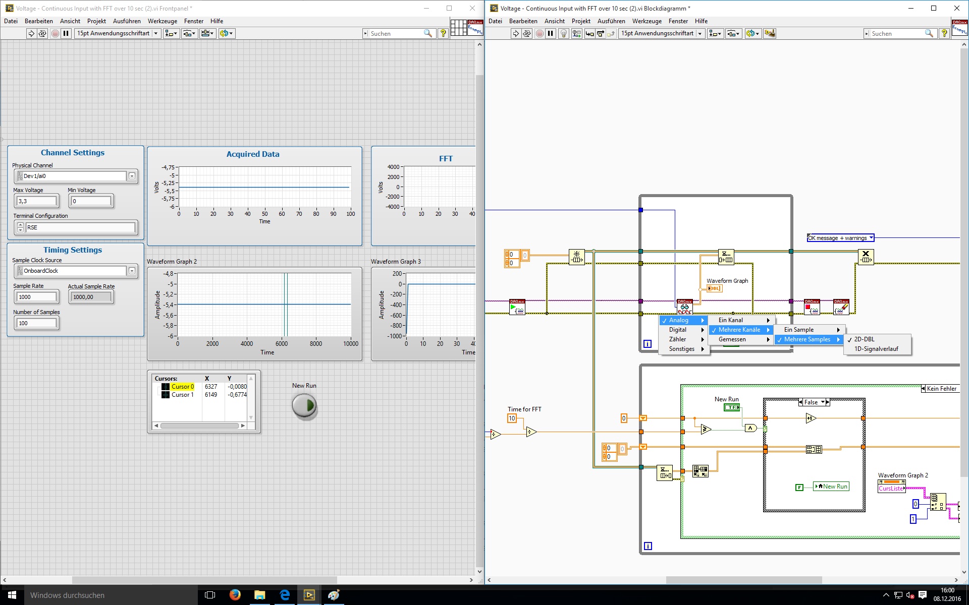

Exclamation RE: Graphanzeige
Könnt ihr euch bitte mal das VI anschauen? Diesmal ohne Express Tools.
2 Fragen/Probleme dazu:
1. Warum startet es jedes mal das VI mit einem Messbereich von 5 Volt bis -5 Volt obwohl der MEMS Sensor einen Bereich von 3,3 bis 0Volt hat, denen ich festlege und das VI so abspeichere. Sad
2. Die Spannung bei aquired data hängt fix bei -5Volt mit einer unbeeindruckten festen Linie fest. Wenn ich bei anderen VI´s teste ist alles ok, wo er sich im o.g. Arbeitsbereich bewegt/reagiert. An der Hardware kann es also net liegen...
Vielen Dank für eure Hilfe im Voraus!
15.0 .vi  Voltage - Continuous Input with FFT over 10 sec (2).vi (Größe: 66,11 KB / Downloads: 366)
08.12.2016, 16:24 (Dieser Beitrag wurde zuletzt bearbeitet: 08.12.2016 16:38 von jg.)
RE: Graphanzeige
(08.12.2016 16:11 )Gregory schrieb:  1. Warum startet es jedes mal das VI mit einem Messbereich von 5 Volt bis -5 Volt obwohl der MEMS Sensor einen Bereich von 3,3 bis 0Volt hat, denen ich festlege und das VI so abspeichere. Sad
Weil DAQmx den nächstgrößeren zulässigen Messbereich auswählt, und der ist halt +/-5V.
Korrektur: Du musst LabVIEW mitteilen, dass deine Eingabe im Control der neue Default-Wert sein soll. Das geht über das Kontextmenü des Control: Rechtsklick -> Data Operation -> Make current value default.
Dann erst abspeichern.
(08.12.2016 16:11 )Gregory schrieb:  2. Die Spannung bei aquired data hängt fix bei -5Volt mit einer unbeeindruckten festen Linie fest. Wenn ich bei anderen VI´s teste ist alles ok, wo er sich im o.g. Arbeitsbereich bewegt/reagiert. An der Hardware kann es also net liegen...
Unklar, bei mir mit simulierter DAQ-Karte zappelt der Kanal kräftig rum. Wie sehen deine anderen VIs aus, bei denen sich was ändert?

Liegt es vielleicht daran, fällt mir gerade ein, das ich die Messkarte SCB 68a gegen die USB 6001 von NI eingetauscht habe? Der USB6001 läuft ja eben nicht mehr über die PCIe Karte
08.12.2016, 17:17
RE: Graphanzeige
In diesem VI greifst du auf Dev2 zu, in deinem anderen Upload laut Screenshot auf Dev1...
