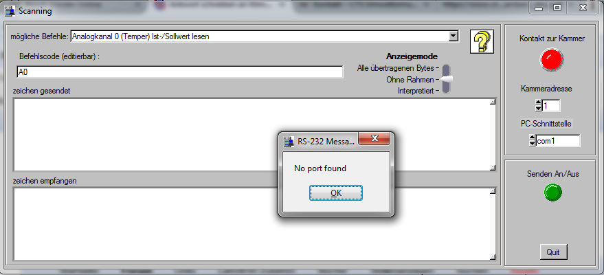

Ich hebe eine Software von CTS mit welcher ich die Verbindung von meinem Laptop zu dem Schrank prüfen kann. Diese benutze ich vor jedem Test aber durch die Fehlermelungen welche dauerhaft auftreten kann ich mit dieser nicht viel anfangen. Ich habe hierzu Bilder im Anhang
Hast du eventuell noch eine Idee?

wieso verwendest du in der CTS-Software COM1, wenn du doch COM3 zur Verfügung hast?
Zitat:Hier habe ich die Adresse bei dem ASCII-Protokoll "ASC 1" auf 1 gesetzt da in dem Schnittstellenprotokoll aus dem ich den String habe unter E.2.3 ADR=1 steht. Hat das überhaupt etwas miteinander zu tun?
Ja, das hat miteinander zu tun…
ASCII-1 = 0x31. Dank dem OR 0x80 (laut Manual) bekommst du die Adressangabe 0xB1 in deinem Kommandostring…

ich habe vor dem Versuch die PC-Schnittstelle auf COM3 umgestellt. Hab das nur vergessen wieder zu machen bevor ich das Bild erstellt habe.
Dann passen meine Einstellungen also soweit denke ich.

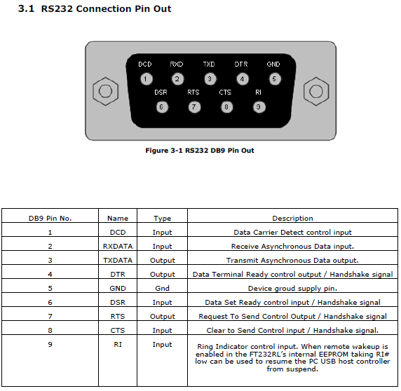

Könnte es sein das die Pinbelegung meines Kabels nicht zu der der Klimakammer passt?
Ich habe leider nur eine Belegung von dem Kabel gefunden.
Ich habe jetzt auch CTS kontaktiert um eventuelle nicht getätigte Einstellungen an dem Klimaschrank nachzuholen.
15.03.2017, 11:22 (Dieser Beitrag wurde zuletzt bearbeitet: 15.03.2017 11:25 von GerdW.)
Beiträge: 17.536
RE: Klimaschrank ansteuern
Hallo juwo,
Zitat:Könnte es sein das die Pinbelegung meines Kabels nicht zu der der Klimakammer passt?
Für RS232 gibt es "normale" und "Null-Modem"-Kabel - da muss man schon aufpassen…

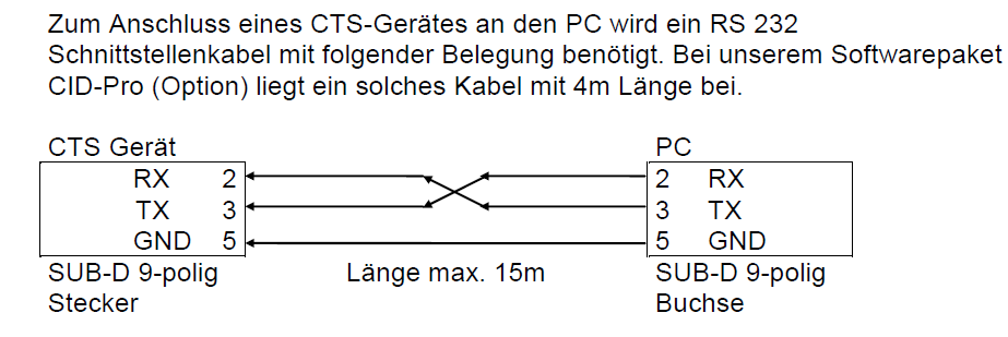

Hab jetzt die Pinbelegung von dem Klimaschrank gefunden (Siehe Anhang).
Sehe ich das richtig das ich jetzt mein Kabel umlöten muss?
Pin 2 (RXD) und Pin 3 (TXD) vertauschen?
15.03.2017, 13:12 (Dieser Beitrag wurde zuletzt bearbeitet: 15.03.2017 13:14 von GerdW.)
Beitrag #20
Beiträge: 17.536
Hallo juwo,
was man nicht so alles im Manual findet… Big Grin
Ja, da brauchst du wohl ein Nullmodem-Kabel - so wie oben in Wikipedia verlinkt. Es gibt aber auch fertige Adapter zum Dazwischenstecken, z.B. Conrad-Bestellnummer 1517719…
