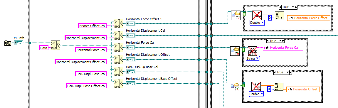

Wenn das Navigationsfenster sowas hier anzeigt:
dann ist etwas gründlich schief gelaufen!
Der helle Bereich kennzeichnet einen FullHD-Bildschirm: dein VI ist ca. 50 Bildschirme groß!
Da wird sich niemand ernsthaft mit Debugging aufhalten (wollen)…
Hier solltest du (u.a.) dringend mal dran arbeiten:
Wieso so viele lokale Variablen, wenn man einfach Draht verwenden könnte?
Ich würde diese ganzen Einstellungen, die in Unmengen einzelner (Text-)Dateien verteilt sind, in eine INI-Datei zusammenfassen! (Von mir aus auch eine einzige Text- oder XML-Datei…)

jg schrieb:HILFE! Was hat dich geritten, eine solche Tapete an Main-VI anzulegen? Wie soll man hier etwas finden??? Ich war kurz davor, alles gleich wieder zu schließen.
Vermutlich habt ihr diesen Absatz überlesen: Vom 26.04.18, 13:52
Philipp841 schrieb:Mein Job ist das bestehende VI um einige/viele Wünsche zu erweitern bzw. zu modifizieren. Der Programmierer steht für Fragen leider nicht mehr zur Verfügung, eine Dokumentation zu dem Programm existiert nicht. Meine LabView Kenntnisse halten sich noch sehr in Grenzen (Habe jedoch letzte Woche den LV Core 1+2 absolviert).
Ich habe diesen Code also nicht programmiert, sondern "darf" ihn lediglich modifizieren. Es tut mir leid, dass die Oberfläche so erschlagend wirkt. Vielleicht könnt ihr Euch vorstellen, wie es mir als Einsteiger damit geht. Natürlich habe ich in den LV-Kursen gelernt, wie ein VI aufgebaut sein sollte und das z.B. mit lokalen Variablen so sparsam wie möglich umgegangen werden sollte. Allerdings bringt mich dieses Wissen jetzt gerade nicht weiter. Dankebar wäre ich Euch für Tipps, wie ich
1) konkret das Problem mit den *.cal Dateien angehen könnte. (@Jens: Könntest du vielleicht einmal konkretiesieren, was genau ich bei Build-Prozess anders machen muss? Anderen Installationsort festlegen?)
2) vorgehen sollte, wenn ich die lokalen Variablen nach und nach eliminieren möchte, bzw. generell das VI besser/neu strukturieren möchte.
Ich danke Euch,

Hallo Philipp,
Zitat:Ich habe diesen Code also nicht programmiert, sondern "darf" ihn lediglich modifizieren.
Ja eben deshalb wundern wir uns, dass du eine solche Tapete hier bereitstellst…
1) Wenn die Daten nur gelesen werden sollen, ist die Schreibblockade unwichtig. Nur der im VI verwendete Pfad zur Datei muss passen!
Außerdem würde ich diesen ganzen Wust an Datei-Operationen auf eben nur eine einzige Datei reduzieren (s.o.)…
2) Siehe meinen Beitrag oben: verwende mehr Draht!
Hier mal ein Beispiel:
Da sind schon mal etliche lokale Variablen einfach durch Draht ersetzt worden!
Dazu gehört aber auch, dass man sowas (Einstellungen, Parameter, etc.) am besten in einem (typdefinierten) Cluster sammelt. Diesen dann vielleicht auch ein einer FGV verwalten…
Man kann auch ein Array of path verwenden, muss sich dann aber merken, welches Arrayelement wofür verwendet werden muss. (Auch hierfür kann eine FGV hilfreich sein.)
Was mir beim Betrachten meines Bildes gerade auffällt: ist es gewollt, dass bei vielen Dateinamen ein Leerzeichen vor dem ".cal" steht? Wer denkt sich denn solche Dateinamen aus???
