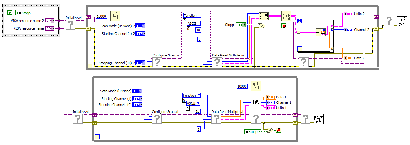

(16.07.2020 15:01 )GerdW schrieb:  Hallo K2000,
du initialisierst und beendest immer noch innerhalb der Schleife. Es sollte auch so gehen:
Zwei Stopp-Buttons für zwei Schleifen sind auch eher "unschön" für den Benutzer. Da gibt es andere Lösungen!
Mit diesem Programm läuft er nur einmal durch und beendet das Programm

RE: Keithley2000 Messdatenerfassung
Hallo GerdW,
verstehe nicht genau wie das jetzt auf einen Stopp_Button kommt. Es sind ja immer noch zwei.

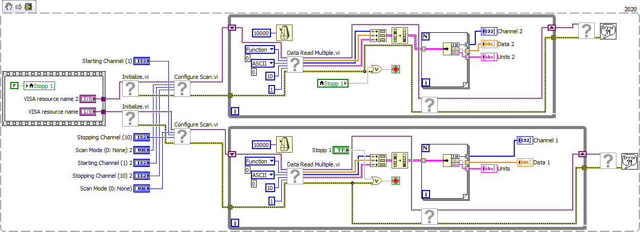

Hallo K2000,
so sähe die quick&dirty-Lösung mit lokaler Variable aus:

Hallo GerdW,
vielen Dank für deine Mühe. Da allerdings das "initialize" und das "configure scan" außerhalb der Schleife liegt und das aus irgend einem Grund noch nie gelaufen ist (auch wenn es eigentlich richtig ist) werd ich es wohl in die Schleife legen müssen. Ich werde es nächste Woche mal versuchen. Sollte es außerhalb der Schleife laufen um so besser, wenn nicht weis ich keinen anderen Weg.

Hallo GerdW,
mit deinem Programm, in dem sich "initialize", "configure scan", "close" und "error" außerhalb der Schleife befinden wird nur ein einziges Mal gemessen und nicht alle 10 Sekunden wie geplant. Gibt es noch eine andere Lösung damit nur einmal initialisiert und close gemacht wird und trotzdem alle 10 Sekunden gemessen wird?

Hallo K2000,
vielleicht musst du den Scan jedesmal neu konfigurieren?
Was steht denn in der Anleitung zum Messgerät und in der Hilfe zu diesen VIs?
Schau mal hier:
Rate mal, was dieses neue subVI in der unteren Schleife macht! Und auch, warum ich da ein subVI angelegt habe!?

Hallo GerdW,
ich vermute mal das ist dieser "Action Init Trigger". Also du meinst doch das letzte SubVi in der Schliefe oder? Sollte ich recht haben werde ich das Programm nachher mal nachbauen und mich wieder melden wenn es geklappt hat. Danke bis dahin.
Hab noch eine Frage bzgl der lokalen Variable. Da steht immer, dass diese nicht auf "Latch" stehen darf. Was bedeutet das genau? Und auf was muss sie eingestellt werden?
