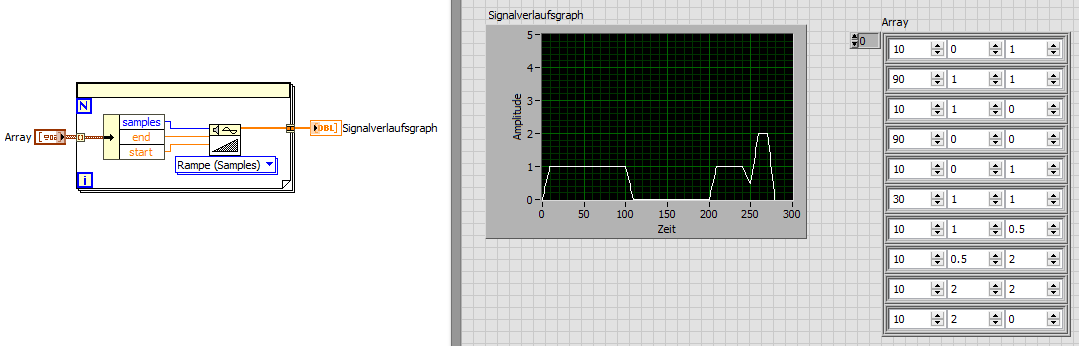

Signalerzeugung Trapez Signal überlagert
ich bin gerade dabei ein Trapez Signal aus mehreren Ramp pattern zu erstellen. Dabei muss ich nun zwei Trapeze (die letzten beiden) ein Stück übereinander lagern (Siehe Bild). Zwischen dem zweiten und dritten Trapez habe ich leider auch eine Pause von 2 Samples. Weiß einer warum die dort auftritt? Gibt es eine Möglichkeit das ich das Signal so darstellen kann, wie im angehangenem Bild?
Danke im Voraus.

RE: Signalerzeugung Trapez Signal überlagert
Hallo Lea,
die Grundzüge haben wir in deinem anderen Thread doch nun schon ausreichend besprochen, oder?
Schau mal hier:
Zitat:Zwischen dem zweiten und dritten Trapez habe ich leider auch eine Pause von 2 Samples. Weiß einer warum die dort auftritt?
Wer soll sich denn bei diesem Mix aus "normaler" Rampe, Rechteck-Funktion und dann nach diesen ganzen "increasing/decreasing ramps" zurechfinden?
Meinst du nicht auch, ein einfacher Programm-Code ist im Nachgang auch einfacher zu verstehen und zu debuggen???

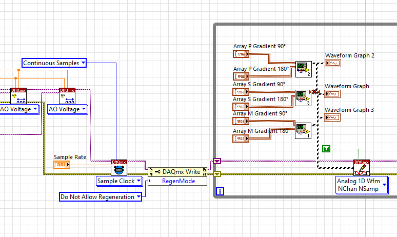

Ich habe die drei Trapezfunktionen nun als SubVIs in das Top Level VI eingefügt. Bei Ausführung des VIs ist der „Fehlercode 50103 occured at DAQmx Start Task.vi: 7220001“ aufgetaucht. Hat das vielleicht mit den verschiedenen SubVIs zu tun? Genug Ausgänge hat mein Device (ich benutze eine NI USB-6363 Messwerterfassungskarte). Später soll auch noch die Sinc Funktion in mein VI.

Zitat:Bei Ausführung des VIs ist der „Fehlercode 50103 occured at DAQmx Start Task.vi: 7220001“ aufgetaucht. Hat das vielleicht mit den verschiedenen SubVIs zu tun?
Nein.
Zitat:Genug Ausgänge hat mein Device (ich benutze eine NI USB-6363 Messwerterfassungskarte).
Das bedeutet aber nicht, dass du diese AOs dann einzeln in DAQmxTasks verpacken kannst.
Warum erstellst du nicht nur einen DAQmxTask mit 3 AO-Kanälen?

RE: Pause zwischen zwei Sinc Signalen generieren
Hallo Gerd,
das mit den DAQmxTask mit 3 AO-Kanälen habe ich direkt versucht umzusetzen.
Leider kann ich die Ausgänge meiner SubVIs nun nicht mehr mit dem Daten Eingang des DAQmx Write verbinden (siehe Bild). Die Verbindungen haben nun verschiedene Datentypen. Muss ich zum Zusammenfassen der 3 Signale noch etwas dazwischen schalten?
