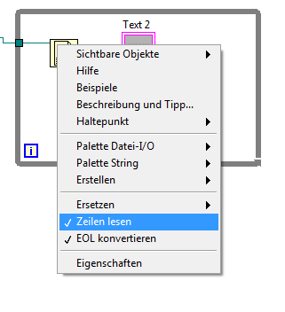

Maximale Größe eines Arrays
Ich werd bekloppt!
Jetzt versuche ich seit Stunden (bitte nicht auslachen Smile) den Text Zeilenweise einzulesen.
Ich war mir auch sicher, dass ich das schonmal gemacht habe.
Jetzt habe ich den "read from textfile" ausgetauscht mit einem den ich noch mit LV8.5 - jetzt gehts....
Wieso macht der baustein aus LV9 nicht das gleiche wie der aus LV 8.5 ? Oder habe ich den richtigen einfach nicht gefunden in LV9?
Gruß HP
Lv09_img2
Sonstige .vi  Read.vi (Größe: 9,81 KB / Downloads: 296)
