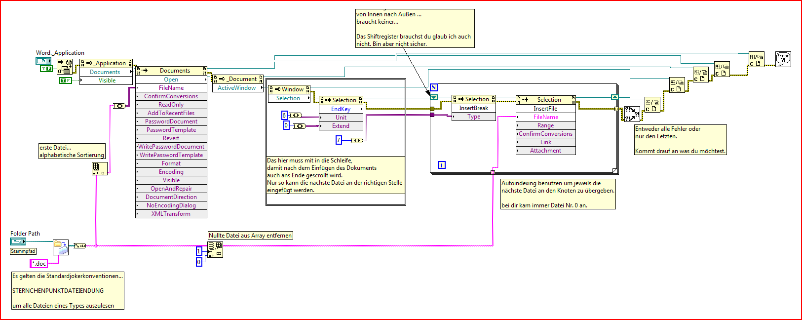

Dafür     würde ich auch die Mitarbeit verweigern.
Beachtest du jetzt die Tipps in diesem Bild sollte LV wieder milder gestimmt sein.
Ausprobiert hab ich es jedoch nicht. Lass mal hören wie es klappt.

Es funktioniert im Grunde schon recht gut.
Aber mit dem zusammenfügen das klappt noch nicht richtig.
Ich hab ein 1 seitiges Doc und ein 2 seitiges Doc, daraus macht es mir 21 Seiten.
Es sind leere Seiten dazwischen und das Doc das als 2tes im Ordner liegt wird mehrfach eingefügt.:???:

Hab´s noch mal hochgeladen.....hab auch noch ein paar Fragen zu Funktion ist mir stellen weiße nicht ganz klar.
Schau mal rein hab´s in einen Kommentar rein geschrieben.
Bin leider noch nicht soooooo fit in LV Flop

Lass einfach mal die Whileschleife weg (so wie in dem Bild von mirTongue)
Du hast die Funktion sooft ausgeführt, wie du Dokumente zusammenfügen wolltest. Das bedeutet, bei zwei Dateien wurde das Ganze 2 Mal ausgeführt (i=0..1). In der Forschleife werden aber schon alle Dateien zusammengefügt. Machst du das jetzt in der nächsten Whileschleifeniteration nochmal...und nochmal... und nochmal...

So und jetzt ein kurzes "How to VBA Konstanten finden"
Wenn du etwas per LV in einem der Office Produkte beeinflussen willst, überleg dir zuerst wie du es per Hand realisieren würdes.
Konkretes Beispiel... Am Ende des geöffneten Dokumentes ein weiteres Dokument anfügen:
In Word öffnest du ein Dokument.
Dann drückst du [Strg]+[Ende]. Damit kommst du ganz ans Ende des Dokumentes.
Im Menü "Einfügen" wählst du "Manueller Umbruch" und "Seitenumbruch".
Danach "Einfügen" und "Datei". Die ausgewählte Datei wird an der Positionsmarke (haben wir ja ans Ende gesetzt) eingefügt.
So und jetzt machst du das Ganze nochmal, aber vorher aktivierst du das Aufzeichnen von Makros im Menü "Extras".
Wenn du jetzt [Alt]-[F11] drückst, öffnet sich der VBA-Editor und du kannst das aufgezeichenete Makro anschauen.
Dort siehst du dann etwas in der Art:
Code:
Selection.EndKey Unit:=wdStory
Selection.InsertBreak Type:=wdPageBreak
Selection.InsertFile FileName:="blablabla...
Du siehst das die Methode .EndKey die Positionsmarke an das Ende des Dokumentes setzt. Wenn du jetzt in der VBA Hilfe nach EndKey suchst, findest du raus welche Parameter die Methode hat. Ein Parameter nennt sich "Unit", die Konstante die dem Parameter übergeben wurde ist "wdStory". "wd" bedeutet in dem Fall einfach Word, "xl" würde Excel bedeuten ect.pp.
Jetzt weißt du, dass du die Methode .EndKey auf ein Selection Objekt anwenden kannst. Das klickst du dir erstmal in LV zusammen. Übergibst du jetzt dem Parameter "Unit" die Konstante "wdStory" bekommst du eine Fehlermeldung.
Du müsstest jetzt wissen (und das ist halt Erfahrung...) das dieser Konstanten-Name nur ein anderer Ausdruck für die dahinter stehende Zahl ist.
Die Konstante ist also eigentlich eine Zahl, statt "wdStory" könntest du im VBA Editor auch einfach "6" schreiben.
Wieso jetzt 6? Weil 6 die numerische Entsprechung von wdStory ist.
Wie bekommst du das raus?
Schreib dir ein Makro im VBA Editor das dir sagt, welche Zahl hinter deiner Konstante steckt.
Code:
Sub blabla()
MsgBox wdStory
End Sub
Im VBA Editor klickst du jetzt in ein der drei Zeilen des Makros und drückst [F8]. Damit führst du dieses Makro aus. Es wird ein Fenster erscheinen, das die Zahl 6 zeigt.
Jetzt hast du alle Puzzelteile zusammen und kannst dir deine Funktion in LV zusammenbauen.
