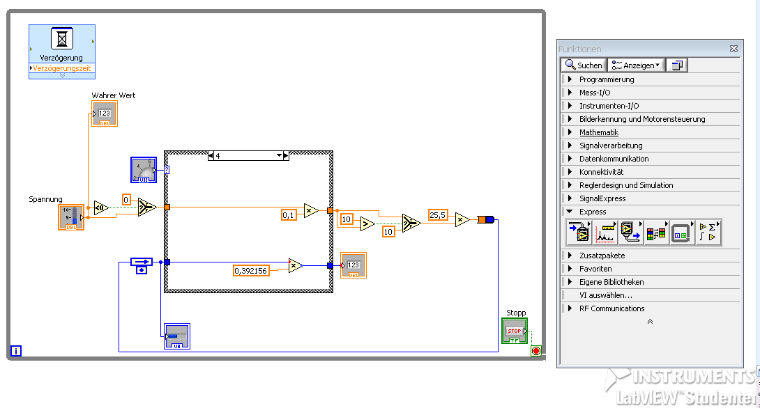

Hab mir das Video auch schon angesehen und fest gestellt das mir die Measurement I/O Option in den Funktionen fehlt.Woran kann das denn liegen?Ich hab den Treiber schon installiert und meine Schnittstelle hat wie gesagt den Selbsttest bestanden und die Verbindung würde laufen.Muss man die Bibliothek nach der Installation aktualisieren oder wie kommt man an den fehlenden Menüpunkt?

Du brauchst doch nur einen Einzelwert (Double) erfassen und den an Deine Spannungsanzeige anschließen. Das war's dann schon. O
Warum es das bei Dir nicht gibt, kann ich nicht sagen. Mach' mal 'nen Screenshot von Deiner Funktionspalette.

Ich muss also nur einen double-Wert an meine Anzeige dran packen?Kannst du mir das in meinem Beispiel mal erledigen, das ich mir das anschauen kann.So weiss ich dann für die Zukunft bescheid wie das funktioniert...Hab das Programm in einem der oberen Threads hoch geldaden.Wär echt nett!!!!
Hab mir grad das Measurement DAQmx runter geladen und installiere es grade.Kann sein das das der Grund für den fehleenden Menüpunkt ist wa?
Hab trotzden mal nen Screenshot gemacht!!!

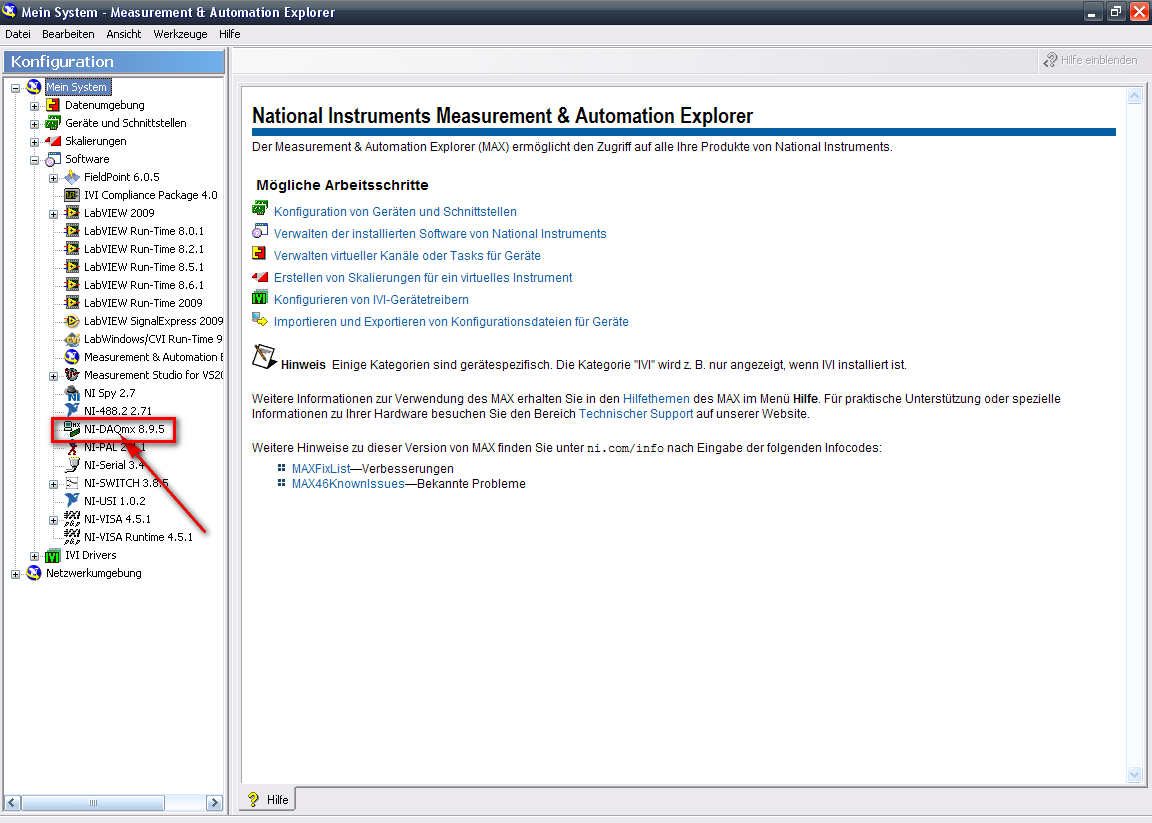

Hab jetzt soweit alles konfiguriert und der 6009 läuft.Muss ich in meinem Programm noch was programmieren mit ein paar Bausteinen?Ich habe einen Multimeter programmiert und will ja das der Wert auf der Anzeige erscheint!Wie schaffe ich denn die Verbindung?

Dann installier' mal den DAQmx-Treiber. Den brauchst Du natürlich!

Hab ich eigentlich gemacht....der ist installiert, aber der will nicht so wirklich mit dem LabVIEW zusammen arbeiten.Muss man den noch irgendwie einstellen?oder gibt es da nen besonderen Trick bei?

Eigentlich nicht. Ist er bei Dir im MAX unter "Software" aufgeführt (z.B. NI-DAQmx 8.9.5)? Wenn ja welche Version hast Du? Auch 8.9.5?
