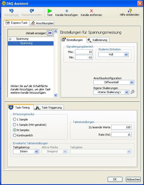

1) Jawoll! Es läuft! - zumindest gibt's jetzt den DAQ-Assistenten bei mir! Vielen Dank für die Hilfe
2) Aber es gibt ein neues Problem. Ich kann einen Task konfigurieren, aber mein das DAQ-VI hat keine Ein- und Ausgänge. Noch ein Tipp woran das liegen könnte?

Oh, hatte deine Antwort nicht gesehen, Markus!
Das mit dem Upgrade hab ich mir auch schon überlegt gehabt, aber es muss doch auch so funktionieren! O
Ich habe noch gar kein Programm, sondern arbeite mich (mit Hilfe dieser Handbuch-Tutorials) gerade in LV rein.
Vorher hatte ich das Problem, dass der DAQ-Assistent gar nicht zur Verfügung stand. (DAQmx Version war zu hoch für LV 7.0)
Jetzt kann ich ihn starten, habe jedoch das Problem, dass mir die Ein- u. Ausgänge des VIs nicht angezeigt werden (mit denen ich die VIs untereinander verbinden kann)...
Deutlicher geworden, was ich meinte?

Deswegen, lad doch bitte mal ein VI hoch, bei dem ein DAQ-Assi-VI bei dir keine Eingänge hat.
Glas1-> Mist:Glas2
EDIT: Irgendeine DAQ-Aktion in der Konfigurationsmaske des Assistenten hast du hoffentlich eingestellt? Sonst hat das Express-VI wirklich keine In/Outs.

Na klar, ich hab irgendwas eingestellt testweise.. Wenn ich dann die Assistenten beende, ergibt sich das zweite folgende Bild. Es fehlen einfach die In/Outs. Auch der "Test" (oben, grüner Pfeil) funktioniert einwandfrei.
Konfiguration
Ergebnis
Jemand nun eine Idee, woran das liegen könnte?
Entschuldigt bitte meine Anfänger-Fragen! ;-)
Dankeschön!
