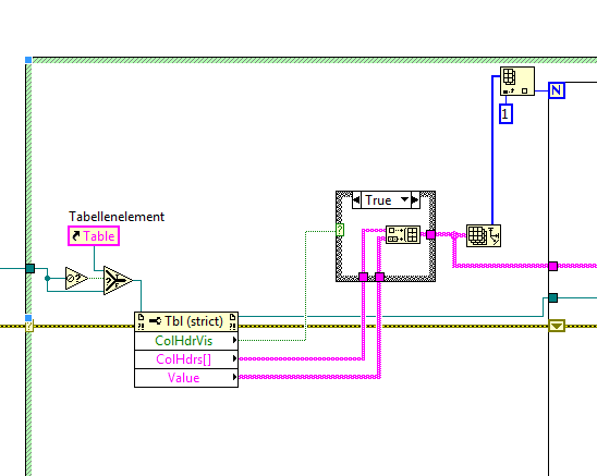

' schrieb:dann wirds morgen wahrscheinlich ne weitere version vom spalten minimierer geben. habe noch die ein oder andere idee gehabt.
Da es noch keine weitere Version gibt Wink, musste ich das für mich noch anpassen, ev. hattest du diese Idee auch schon.
Da man bei Tabellen auch einen Header einblenden kann, (der meistens noch breiter ist), habe ich noch den "column header" implementiert.

Ja die Idee hatte ich schon, hab ne weile gebraucht um die Schriftformatierung des Spaltentitels zu finden. wer hätte das gedacht, in der Zeile -1 ist sie versteckt.
Hier also meine neue Version die dann auch die Formatierungen der Zellen berüclksichtigt. man kann außerdem ein min und max wert angeben für die breite und einen zusätzlichen textabstand.
